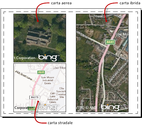

Stili della Carta
È possibile visualizzare la Carta come immagine satellitare (Esri Immagini) o come immagine vettoriale (Esri OpenStreetMap). Se l'area di disegno è suddivisa in più finestre, in ciascuna finestra può essere impostato un diverso stile di Carta.
Nota: Quando si passa alle mappe di Esri, non è possibile creare nuove connessioni alle mappe di Bing a partire dall'ultima release. I disegni con connessioni esistenti alle mappe di Bing sono ancora supportati, ma eventuali modifiche necessarie alle mappe di Bing richiederanno il passaggio alle mappe di Esri. È possibile che si notino lievi differenze nella misurazione a causa delle diverse origini dati.
