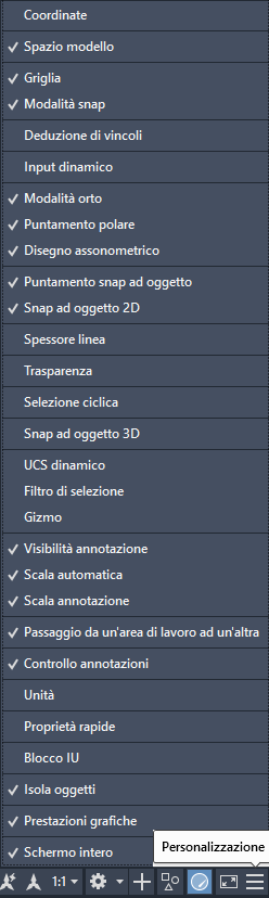

    Nota: Questa opzione è disponibile solo se il file di disegno contiene dati relativi alla posizione geografica.
Nota: Se la visualizzazione delle coordinate non viene mostrata sulla barra di stato, fare clic sul pulsante Personalizzazione e selezionare Coordinate nella barra di stato.
