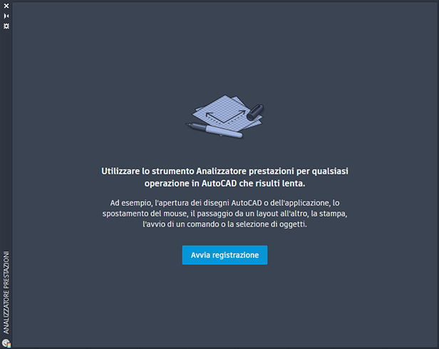

Apre la tavolozza Analizzatore prestazioni, da cui è possibile diagnosticare le operazioni in AutoCAD che sembrano lente o non rispondono.
Trova
Analizzatore prestazioni può assistere nella diagnosi di operazioni in AutoCAD che sembrano lente o non rispondono.
Nota: È necessario eseguire Analizzatore prestazioni con privilegi di amministratore. Per motivi di sicurezza, è sempre consigliabile tornare a utilizzare il computer con privilegi limitati.

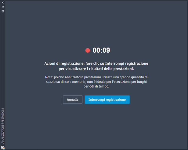

Avvia registrazione
Avvia il registratore di Analizzatore prestazioni.
Interrompi registrazione
Interrompe il registratore di Analizzatore prestazioni e visualizza i risultati.
Annulla
Annulla la registrazione corrente e reimposta lo strumento su Avvia registrazione.
