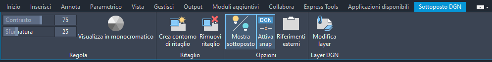

Cambia le opzioni di visualizzazione, ritaglio, layer e osnap del sottoposto DGN.
La scheda contestuale della barra multifunzione Sottoposto DGN viene visualizzata quando si seleziona un sottoposto DGN nel disegno.
Vengono visualizzate le opzioni seguenti:
Controlla il contrasto e l'effetto di sfumatura del sottoposto. Quanto più si aumenta il valore, tanto più il colore di ciascun pixel si avvicinerà gradualmente al rispettivo colore primario o secondario
Consente di controllare l'aspetto del disegno al tratto. Più il valore è alto, più il disegno al tratto risulta sottile nel sottoposto.
Visualizza il sottoposto in bianco e nero.
Elimina il contorno di ritaglio.
Nasconde o visualizza il sottoposto.
Specifica se attivare lo snap ad oggetto per la geometria nel sottoposto DGN.
