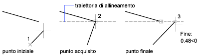

Nella figura riportata di seguito è attivato lo snap ad oggetto Fine. Il disegno della linea viene iniziato facendo clic sul punto iniziale (1), quindi il cursore viene spostato prima sul punto finale di un'altra linea (2) per acquisirlo e poi lungo la traiettoria di allineamento orizzontale, fino ad identificare il punto finale desiderato per la linea (3).
