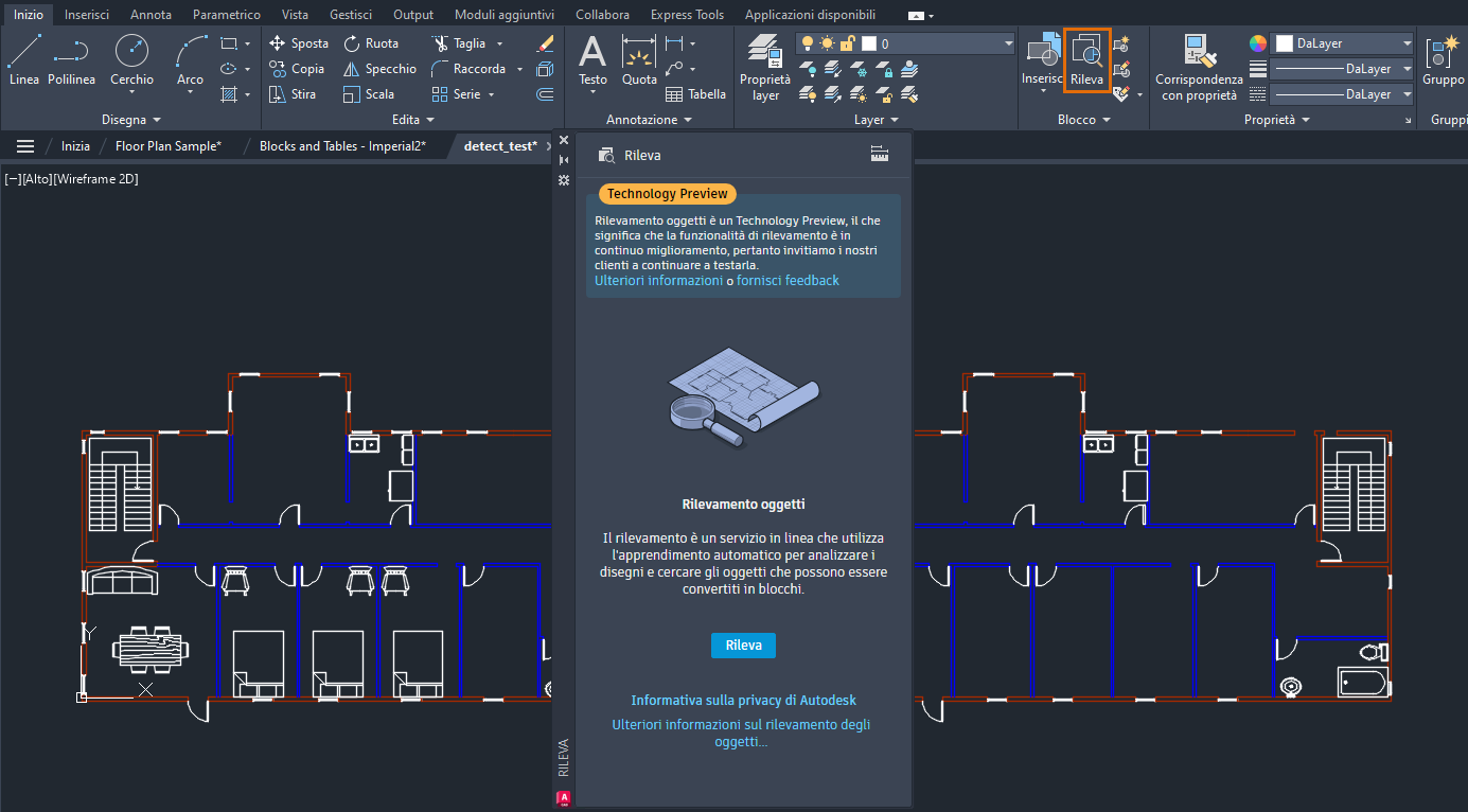

AutoCAD 2025 include una Technology Preview che utilizza l'apprendimento automatico per analizzare il disegno e identificare eventuali oggetti che possono essere convertiti in blocchi.

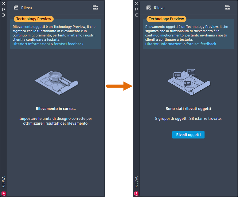

Quando si avvia Rilevamento oggetti, la geometria del disegno viene inviata al servizio di apprendimento automatico di AutoCAD per il riconoscimento. Dopo l'analisi del disegno da parte del servizio, sulla tavolozza viene segnalato se sono stati rilevati eventuali oggetti che possono essere convertiti in blocchi. Per esaminare e valutare ulteriormente le istanze identificate, fare clic su Rivedi oggetti.

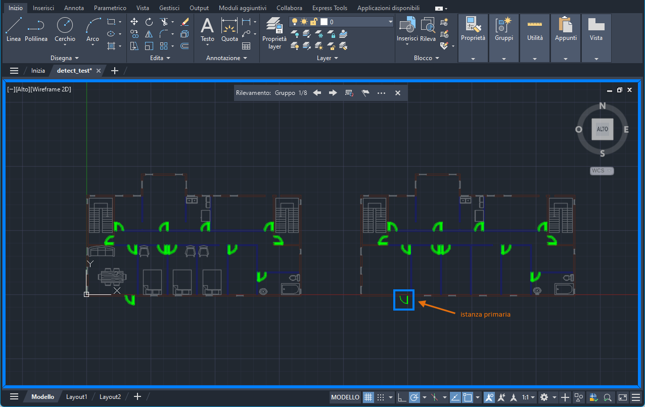

Nella modalità di revisione, nella parte superiore della finestra di disegno viene visualizzata la barra degli strumenti Rilevamento. Questa barra degli strumenti fornisce diverse opzioni per la navigazione e la gestione dei risultati di rilevamento. I risultati del rilevamento vengono raggruppati in gruppi di oggetti simili. Un gruppo rappresenta un insieme di oggetti simili rilevati che possono essere convertiti in istanze di un singolo blocco.
All'interno di ogni gruppo, l'istanza primaria (delineata da un bordo blu) funge da definizione di blocco quando si esegue la conversione in un nuovo blocco. In alternativa, se si sceglie di convertire in un blocco esistente l'istanza primaria, questa viene utilizzata per definire la scala di inserimento e la rotazione.

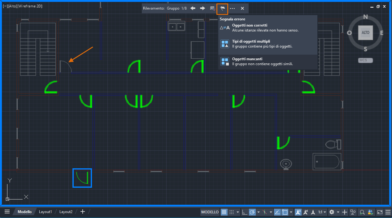

Durante la revisione dei risultati del rilevamento, si potrebbero notare istanze o gruppi errati. Nell'esempio seguente, un oggetto simile non viene rilevato e incluso nell'insieme. È possibile segnalare questo errore utilizzando la barra degli strumenti Rilevamento. Segnalando tali errori, si contribuisce a migliorare la precisione e le prestazioni complessive del servizio di apprendimento automatico.
