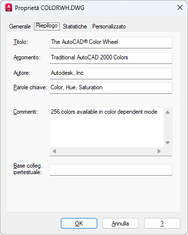

Scheda Riepilogo (finestra di dialogo Proprietà del disegno)
PROPDIS (comando) Trova
È ad esempio possibile aggiungere parole chiave a tutti i file di disegno e quindi utilizzare DesignCenter™ per individuare i file di disegno che contengono tale parola chiave.
Elenco di opzioni
Vengono visualizzate le opzioni seguenti.
Titolo
Specifica il titolo da utilizzare per la ricerca di questo disegno. Può essere diverso dal nome del file di disegno.
Argomento
Specifica l'argomento del disegno. Questo nome può essere utilizzato per raggruppare i disegni riguardanti lo stesso argomento.
Autore
Specifica l'autore del disegno. Il nome dell'autore può essere digitato o modificato solo dall'utente. Per modificare il nome dell'autore, eliminare quello esistente e immettere un nuovo nome.
Parole chiave
Specifica le parole chiave da utilizzare per effettuare la ricerca del disegno.
Commenti
Fornisce uno spazio per l'aggiunta di commenti al disegno.
Base colleg. ipertestuale
Specifica l'indirizzo base utilizzato per tutti i collegamenti relativi inseriti nel disegno. È possibile specificare un indirizzo Internet, ad esempio https://www.autodesk.it, o il percorso di una cartella su un'unità di rete.
