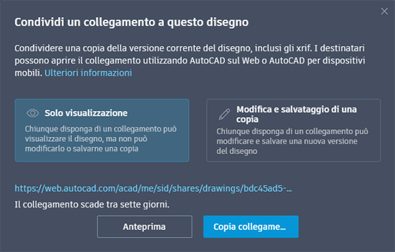

È possibile condividere un collegamento ad una copia del disegno corrente da visualizzare o modificare nell'app AutoCAD per il Web (web.autocad.com) o per i dispositivi mobili. La copia del disegno include tutti i riferimenti esterni e le immagini.
Selezionare Può modificare per condividere un collegamento che consente ai destinatari di apportare modifiche al file di disegno effettivo. I membri del progetto che ricevono il collegamento e dispongono delle autorizzazioni di modifica in Autodesk Docs possono modificare il disegno. In alternativa, selezionare Solo visualizzazione per condividere un collegamento al disegno che non può essere modificato o salvato.
