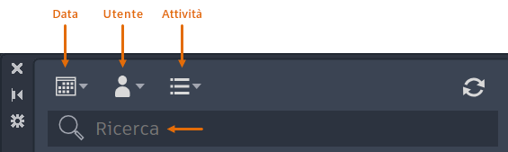

  2. Nella tavolozza Informazioni approfondite attività, applicare eventuali filtri per scegliere la versione rispetto alla quale verrà confrontato il disegno corrente.
  3. Selezionare la versione di confronto desiderata e fare clic su Confronta.

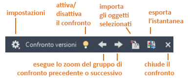

La barra degli strumenti Confronto versioni viene aperta nella parte superiore del disegno.

La barra degli strumenti Confronto versioni consente di eseguire una serie di funzioni:

Fare clic sul pulsante On o Off per nascondere temporaneamente i risultati del confronto mentre si lavora nel disegno corrente.
Spostamento tra gruppi di modifiche
Fare clic sulle frecce sinistra e destra per eseguire lo zoom avanti del gruppo di modifiche successivo o precedente.
