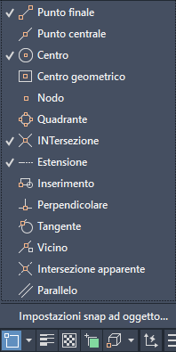

Per specificare uno snap ad oggetto ad un messaggio di richiesta di un punto, è possibile effettuare una delle seguenti operazioni:

Uso della modalità di snap ad oggetto
Se è necessario utilizzare uno o più snap ad oggetto ripetutamente, è possibile attivare gli snap ad oggetto in esecuzione, che persistono in tutti i comandi successivi. Ad esempio, è possibile impostare Punto finale, Punto medio e Centro come snap ad oggetto in esecuzione.
