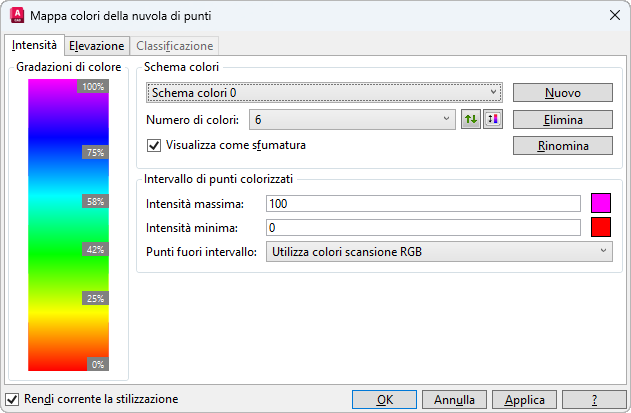

Scheda Intensità (finestra di dialogo Mappa colori della nuvola di punti)
Modifica le impostazioni dello schema di colori per la stilizzazione della nuvola di punti di tipo Intensità.

Gradazioni di colore
Visualizza l'intervallo di valori dei colori che verrà applicato alla nuvola di punti. È possibile fare clic su un colore per modificarlo.
Schema colori
Elenca tutti gli schemi di colori definiti nel disegno. Scegliere uno schema di colori predefinito oppure crearne uno personalizzato.
Numero di colori
Specifica il numero di colori nello schema.
Inverti ordine colori
Inverte l'ordine dei colori delle gradazioni.
Ridefinisci gradazioni di colore
Ridefinisce le gradazioni in base al primo e all'ultimo colore.
Visualizza come sfumatura
Specifica se applicare l'intervallo di colori come sfumature o come bande di colori separate.
Intervallo di punti colorizzati
Applica ad estensioni
Imposta l'intervallo in base ai valori di intensità minimo e massimo nella nuvola di punti.
Intensità massima
Imposta il valore di intensità massimo per il mappaggio dello schema di colori.
Intensità minima
Imposta il valore di intensità minimo per il mappaggio dello schema di colori.
Punti fuori intervallo
Imposta la visualizzazione per i punti con valori superiori o inferiori rispetto all'intervallo specificato.
