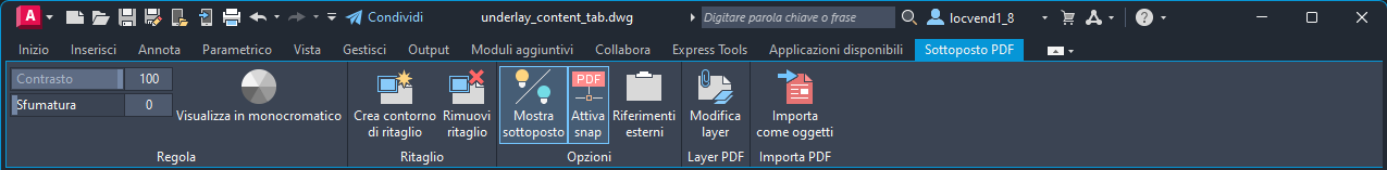

Visualizza le opzioni per la modifica dei sottoposti PDF.
Vengono visualizzate le opzioni seguenti.
La scheda contestuale della barra multifunzione Sottoposto PDF viene visualizzata quando si seleziona un sottoposto PDF.
Controlla il contrasto e l'effetto di sfumatura del sottoposto.
Consente di controllare l'aspetto del disegno al tratto. Più il valore è alto, più il disegno al tratto nel sottoposto risulta sottile.
Visualizza il sottoposto in bianco e nero.
Elimina il contorno di ritaglio precedente, se disponibile, e ne crea uno nuovo.
Elimina il contorno di ritaglio.
Nasconde o visualizza il sottoposto.
Specifica se attivare lo snap ad oggetto per la geometria nel sottoposto.
