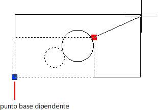

Specifica che il gruppo di selezione degli oggetti verrà messo in scala rispetto al punto base definito quando l'azione viene attivata in un riferimento di blocco dinamico. Un'azione di scalatura può essere associata ad un parametro lineare, polare o XY.
Consente di specificare se il punto base per l'azione è dipendente o indipendente dal punto base del parametro associato.
Mette in scala o sposta gli oggetti selezionati rispetto al punto base del parametro associato.
Mette in scala o sposta gli oggetti selezionati rispetto al punto base definito indipendentemente dal parametro associato.
