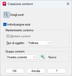

Finestra di dialogo Creazione contorni
CONTORNI (comando) Trova
Elenco di opzioni
Vengono visualizzate le opzioni seguenti.
Scegli punti
Determina un contorno da oggetti esistenti che formano un'area delimitata intorno al punto specificato.
Individuazione isole
Controlla se il comando CONTORNI rileva tutti i contorni interni chiusi, denominati isole, oltre agli oggetti che racchiudono il punto di selezione.
Tipo di oggetto
Definisce il tipo del nuovo oggetto contorno. CONTORNI crea il contorno come oggetto regione o polilinea.
Nota: La variabile di sistema PLINETYPE controlla il tipo di polilinea 2D creato quando l'opzione Tipo di oggetto è impostata su Polilinea.
Gruppo contorni
Definisce il gruppo di oggetti analizzati da CONTORNI per la definizione di un contorno a partire da un punto specificato.
Finestra corrente
Definisce il gruppo di contorni da qualsiasi oggetto presente nelle estensioni della finestra corrente. Selezionando questa opzione viene ignorato qualsiasi gruppo contorni corrente.
Nuovo
Richiede di selezionare gli oggetti che definiscono il gruppo di contorni. CONTORNI include solo gli oggetti che è possibile utilizzare per creare una regione o una polilinea chiusa quando si costruisce il nuovo gruppo di contorni.
Per ulteriori informazioni sulle opzioni presenti in questa finestra di dialogo, vedere il comando TRATTEGGIO.
