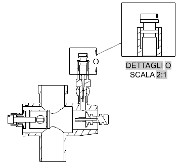

Creare una vista di dettaglio con un contorno rettangolare
  1. Fare clic sulla scheda Layout > gruppo Crea vista > menu a discesa Dettagli > Rettangolare. Trova
  2. Fare clic sulla vista da utilizzare come vista principale.
    Suggerimento: Il formato della vista di dettaglio dipende dallo stile di vista di dettaglio corrente. È possibile apportare modifiche locali a queste impostazioni utilizzando la scheda contestuale della barra multifunzione Creazione vista di dettaglio. Ad esempio, è possibile specificare l'identificatore della vista di dettaglio, nonché la scala e la visibilità dell'etichetta della vista di dettaglio.
  3. Fare clic al centro dell'area da ingrandire.
  4. Fare clic su un angolo per definire l'area da ingrandire. L'identificatore della vista di dettaglio viene posizionato nel punto in cui si è fatto clic e in corrispondenza del cursore viene visualizzata un'anteprima della vista di dettaglio.
    Nota: Se necessario, è possibile riposizionare l'identificatore dopo la creazione della vista di dettaglio.
  5. Spostare l'anteprima nella posizione appropriata e fare clic per posizionare la vista.

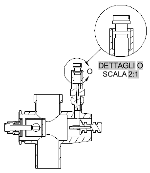

Creare una vista di dettaglio con un contorno circolare
  1. Fare clic sulla scheda Layout > gruppo Crea vista > menu a discesa Dettagli > Circolare. Trova
  3. Fare clic nell'area di disegno per definire il centro dell'area da ingrandire.
    Nota: Se la deduzione di vincoli è attivata (CONSTRAINTINFER = 1), viene applicato un vincolo coincidente a tale punto.
  4. Fare clic per specificare il diametro dell'area da ingrandire. L'identificatore della vista di dettaglio viene posizionato nel punto in cui si è fatto clic e in corrispondenza del cursore viene visualizzata un'anteprima della vista di dettaglio.
