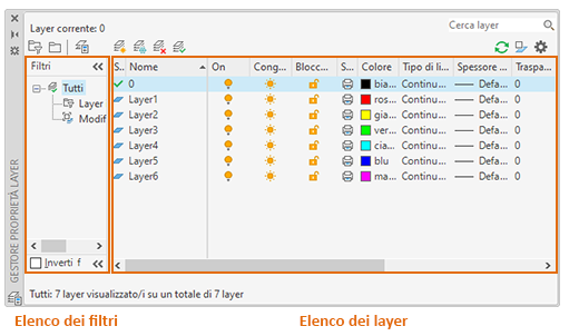

Elenco Layer
Modificare le proprietà del layer mediante l'elenco dei layer. Fare clic sull'impostazione corrente per modificare la proprietà del layer selezionato o di un gruppo di layer.
Nota: L'elenco dei layer può essere filtrato e ordinato per semplificare la ricerca e selezionare i layer che si desidera modificare.
Ordina
Fare clic su un'etichetta di colonna per eseguire l'ordinamento in base a tale colonna.
Ordine delle colonne
Trascinare la colonna in una nuova posizione nell'elenco per modificare l'ordine delle colonne.

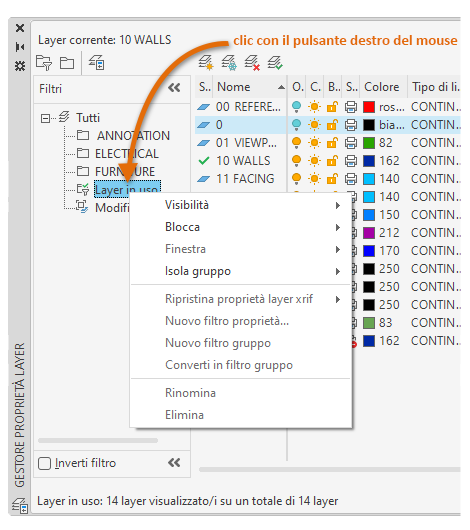

Nuovo filtro proprietà
Visualizza la finestra di dialogo Proprietà filtro layer, in cui è possibile creare un filtro layer. I filtri layer limitano i layer elencati in Gestore proprietà layer a quelli con impostazioni e proprietà specificate. Ad esempio, è possibile limitare il numero di layer per elencare solo quelli che sono attivati e scongelati.
Nuovo filtro gruppo
Crea un filtro layer contenente solo i layer che è possibile trascinare nel filtro.
Inverti filtro
Visualizza tutti i layer che non soddisfano i criteri indicati nel filtro layer selezionato.
Elenco filtri
Visualizza l'elenco dei filtri nel disegno. Fare clic su per espandere o comprimere l'elenco dei filtri. Quando l'elenco filtri viene compresso, utilizzare il pulsante Filtro layer () nell'angolo inferiore sinistro di Gestore proprietà layer per visualizzare un elenco dei filtri.
Sono disponibili sette filtri predefiniti:

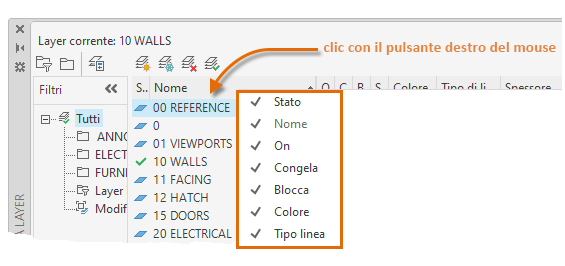

Menu di scelta rapida etichetta colonna
Nomi colonna
Elenca tutte le colonne in base al nome. Un segno di spunta indica che la colonna è inclusa nella visualizzazione. Fare clic su un nome di colonna per visualizzare o nascondere la colonna. Le opzioni Congelamento finestra, Colore finestra, Tipo linea finestra, Spessore linea finestra e Stile stampa finestra sono disponibili solo quando è attiva una finestra di layout.
Personalizza
Visualizza la finestra di dialogo Personalizza colonne layer, nella quale è possibile specificare le colonne nascoste o visualizzate o modificare l'ordine delle colonne.

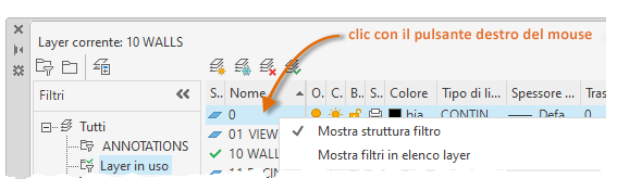

Opzioni del menu di scelta rapida Elenco layer
Mostra struttura filtro
Visualizza l'elenco dei filtri. Deselezionare questa opzione per nascondere l'elenco. Come .
Mostra filtri in elenco layer
Visualizza i filtri layer nella parte superiore dell'elenco dei layer. Deselezionare questa opzione per visualizzare solo i layer inclusi nell'elenco dei layer.

Filtri layer
Visualizza un elenco di tutti i filtri layer inclusi i filtri layer di default. Fare clic su un filtro per applicarlo all'elenco dei layer.

Menu di scelta rapida Elenco filtri
Visibilità
Cambia lo stato di visibilità dei layer inclusi nei filtri selezionati.
Blocca
Controlla se i layer sono bloccati o sbloccati nei filtri selezionati.
Finestra
Nella finestra di layout corrente, controlla l'impostazione Congelamento finestra dei layer inclusi nei filtri selezionati.
Isola gruppo
Congela tutti i layer non inclusi nei filtri selezionati.
  • Tutte le finestre.
    • In tutte le finestre di layout, imposta l'opzione Congelamento finestra per tutti i layer non inclusi nei filtri selezionati.
    • Nello spazio modello, congela tutti i layer non inclusi nel filtro selezionato, ad eccezione del layer corrente.
  • Solo finestra attiva.
    • Nella finestra di layout corrente, imposta l'opzione Congelamento finestra per tutti i layer non inclusi nei filtri selezionati.
    • Nello spazio modello, disattiva tutti i layer non inclusi nei filtri selezionati, ad eccezione del layer corrente.
Ripristina proprietà layer xrif
Rimuove le modifiche locali alle proprietà del riferimento esterno selezionato. È possibile reimpostare tutte le modifiche locali per un riferimento esterno selezionato o una specifica modifica locale alle proprietà dei layer di xrif.
Visualizza la finestra di dialogo Proprietà filtro layer. Come .
Nuovo filtro gruppo
Crea un nuovo filtro gruppo layer. Come .
Converti in filtro gruppo
Converte il filtro proprietà layer selezionato in un filtro gruppo.
Rinomina
Modifica il filtro layer selezionato.
Elimina
Rimuove il filtro layer selezionato. I filtri layer Tutti, Layer in uso o Xrif non possono essere eliminati.
Proprietà
Visualizza la finestra di dialogo Proprietà filtro layer, in cui è possibile modificare la definizione del filtro proprietà layer selezionato. L'opzione è disponibile solo quando è selezionato un filtro proprietà layer.
Seleziona layer
Aggiunge o sostituisce i layer inclusi nel filtro gruppo layer selezionato. L'opzione è disponibile solo quando è selezionato un filtro gruppo layer.
  • Aggiungi. Aggiunge i layer al filtro gruppo layer selezionato dagli oggetti selezionati nel disegno.
  • Sostituisci. Sostituisce i layer del filtro gruppo layer selezionato con i layer degli oggetti selezionati nel disegno.
