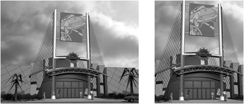

È possibile ritagliare e visualizzare porzioni di un'immagine raster in un disegno mediante un contorno di ritaglio.
Tale contorno consente di visualizzare solo le parti dell'immagine desiderate. Per definire la parte di immagine da visualizzare e stampare, ritagliare l'immagine mediante il comando RITAGLIAIMM. Il contorno di ritaglio può corrispondere ad una polilinea, un rettangolo o un poligono con i vertici all'interno dei contorni dell'immagine. È possibile modificare il contorno di un'immagine ritagliata. È anche possibile eliminare il contorno di ritaglio di un'immagine. Se si elimina il contorno di ritaglio, viene visualizzata l'immagine originale.
È inoltre possibile invertire l'area da nascondere all'interno o all'esterno del contorno di ritaglio. I grip posizionati in corrispondenza del punto medio del primo spigolo del contorno di ritaglio consentono di invertire la visualizzazione del riferimento ritagliato all'interno o all'esterno del contorno.
