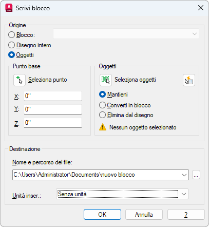

Finestra di dialogo Scrivi blocco
Salva gli oggetti selezionati o converte un blocco in un file di disegno specificato.

La finestra di dialogo Scrivi blocco offre un modo pratico per salvare parte del disegno corrente in un altro file di disegno o per salvare una definizione di blocco specificata in un file di disegno separato.
Elenco di opzioni
Vengono visualizzate le opzioni seguenti:
Origine
Specifica i blocchi e gli oggetti, li salva in un nuovo file e specifica i punti di inserimento.
Blocco
Specifica un blocco da salvare come file. Selezionare un nome dall'elenco.
Disegno intero
Seleziona il disegno corrente da salvare come altro file.
Oggetti
Seleziona gli oggetti da salvare come file. Specificare un punto base e selezionare gli oggetti sotto.
Punto base
Specifica un punto base per il blocco. Le coordinate di default sono 0,0,0.
Selez. punto
Chiude temporaneamente la finestra di dialogo per consentire di specificare un punto base di inserimento nel disegno corrente.

Oggetti
Imposta l'effetto della creazione di un blocco sugli oggetti utilizzati a tal fine.
Mantieni
Mantiene gli oggetti selezionati nel disegno corrente dopo averli salvati in un file.
Converti in blocco
Converte in un blocco l'oggetto o gli oggetti selezionati nel disegno corrente dopo averli salvati in un nuovo file.
Elimina dal disegno
Elimina gli oggetti selezionati dal disegno corrente dopo averli salvati in un file.
Pulsante Selezionare oggetti
Chiude temporaneamente la finestra di dialogo per consentire di selezionare uno o più oggetti da salvare nel file.
Pulsante Selezione rapida
Apre la finestra di dialogo Selezione rapida, che consente di filtrare il gruppo di selezione.
Oggetti selezionati
Indica il numero di oggetti selezionati.
Destinazione
Specifica il nuovo nome e la nuova posizione del file e delle unità di misura da utilizzare all'inserimento del blocco.
Nome e percorso del file
Specifica un nome di file e un percorso in cui il blocco o gli oggetti verranno salvati.
Visualizza una finestra di dialogo standard per la selezione dei file.
Unità inser.
Specifica il valore delle unità da utilizzare per la messa in scala automatica quando il nuovo file viene trascinato da DesignCenter ™ o inserito come blocco in un disegno che utilizza unità differenti. Selezionare Senza unità se non si desidera mettere in scala automaticamente il disegno quando questo viene inserito. Vedere INSUNITS.
