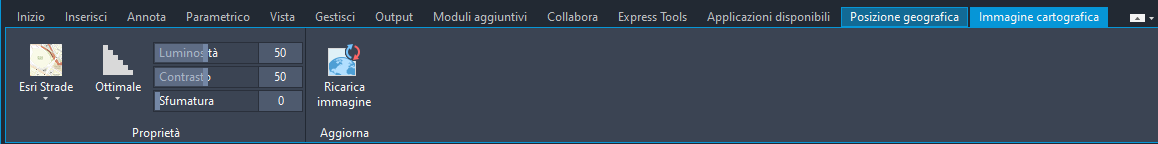

Scheda contestuale Immagine cartografica della barra multifunzione
Controlla l'aspetto delle immagini cartografiche e aggiorna le immagini cartografiche selezionate da visualizzare tra immagini satellitari e immagini vettoriali.
Elenco di opzioni
Riepilogo
Quando si seleziona un'immagine cartografica, nella barra multifunzione viene visualizzata la scheda contestuale Immagine cartografica.
Gruppo Proprietà
Stile della Carta
Aggiorna le immagini cartografiche selezionate nello stile della Carta selezionato.
Risoluzione immagine cartografica
Aggiorna le immagini cartografiche selezionate scaricando un'immagine con maggiore o minore risoluzione dal servizio cartografico in linea.
Luminosità
Controlla la luminosità, e indirettamente il contrasto, delle immagini cartografiche selezionate. Quanto più alto è il valore, tanto maggiori sono la luminosità dell'immagine e il numero di pixel che diventano bianchi con l'aumentare del contrasto.
Contrasto
Controlla il contrasto, e indirettamente l'effetto sfumatura, delle immagini cartografiche selezionate. Quanto più alto è il valore, tanto maggiore è il numero di pixel ai quali viene assegnato il relativo colore primario o secondario.
Sfumatura
Controlla l'effetto sfumatura delle immagini cartografiche selezionate. Quanto più alto è il valore, tanto maggiore è la fusione dell'immagine con il colore di sfondo corrente. Un valore pari a 100 corrisponde al missaggio completo dell'immagine con lo sfondo. Se si cambia il colore di sfondo dello schermo, l'immagine verrà sfumata con il nuovo colore. Durante la stampa, il colore di sfondo per la sfumatura è il bianco.
Gruppo Aggiorna
Ricarica immagine
Aggiorna le immagini cartografiche selezionate scaricando gli elementi grafici più recenti dal servizio cartografico in linea e, facoltativamente, ne reimposta la risoluzione per ottenere una visualizzazione su schermo ottimale.
