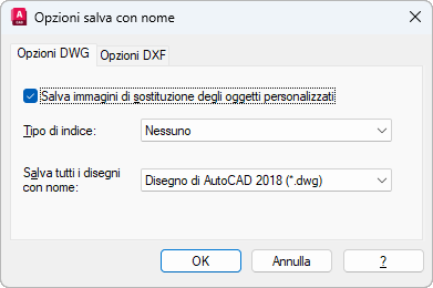

  1. Fare clic sul menu File  Salva con nome.
  2. Nella finestra di dialogo Salva con nome, fare clic su Strumenti Opzioni.
  3. Nella finestra di dialogo Opzioni salva con nome, area Tipo di indice, selezionare Layer, Spaziale o Layer e spaziale, quindi fare clic su OK.
  4. Nota: Se si effettua il salvataggio di un disegno di cui sono stati aperti solo alcuni blocchi e che non contiene indici per layer e spaziali, questa opzione non è disponibile.
  5. Fare clic su Salva.
