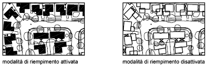

È possibile migliorare le prestazioni di file di disegno di grandi dimensioni visualizzando versioni semplificate di determinati tipi di oggetti.
Le prestazioni di visualizzazione risultano migliori quando anelli e polilinee spesse, poligoni con riempimento solido (2D), tratteggi, riempimenti sfumati e testo sono visualizzati in forma semplificata. La visualizzazione semplificata accresce inoltre la velocità di creazione delle stampe di prova.
Quando si disattiva la modalità di riempimento, gli oggetti elencati vengono visualizzati come contorni. Ad eccezione dei modelli di tratteggio e dei riempimenti sfumati, il riempimento solido viene disattivato automaticamente per la vista nascosta e per la vista 3D.

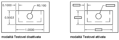

Quando si attiva la modalità Testovel, viene visualizzata o stampata soltanto una cornice rettangolare che identifica l'area di testo.
