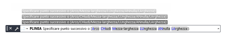

Impostare il numero di righe della cronologia temporanea dei messaggi di richiesta da visualizzare
Per default, nella finestra dei comandi viene visualizzata una singola riga di comando. Durante l'esecuzione di un comando, viene visualizzata una cronologia temporanea dei messaggi di richiesta sopra la finestra dei comandi. Utilizzare questo metodo per modificare il numero massimo di righe visualizzate nella cronologia dei messaggi di richiesta per un singolo comando con più punti o opzioni quali PLINEA.
- A sinistra dell'area dei messaggi di richiesta, fare clic sul pulsante Personalizza
Righe della cronologia dei messaggi di richiesta.
- Alla riga di comando, immettere il numero di righe da visualizzare (da 0 a 50).
