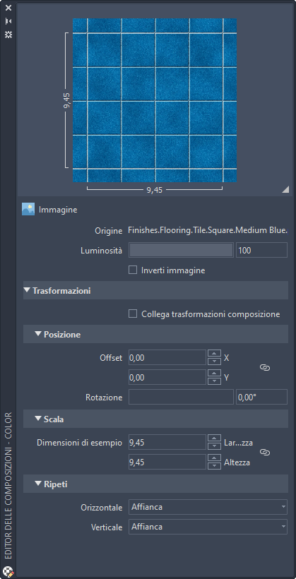

Utilizzare l'Editor delle composizioni per modificare le proprietà delle composizioni. Per avviare questo editor dall'Editor dei materiali, fare doppio clic sul campione di una composizione.
Anteprima della composizione

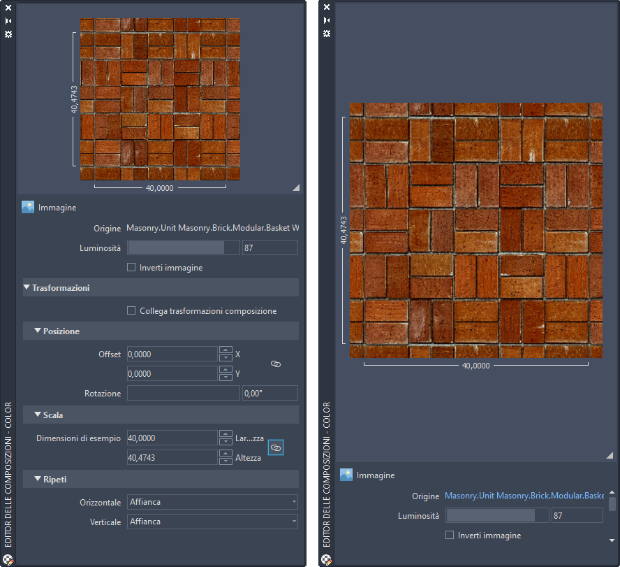

Tutte le modifiche apportate alle impostazioni vengono riflesse nel campione di anteprima. È possibile trascinare l'angolo dell'anteprima per ingrandire o ridurre l'immagine visualizzata.
Aspetto
Le impostazioni relative all'aspetto sono disponibili solo per le composizioni basate su elementi procedurali.
Trasformazioni: Posizione, Scala e Ripeti
Posizione, Scala e Ripeti sono tre trasformazioni standard utilizzate in varie composizioni. Nella tabella seguente sono identificate le composizioni che dispongono di questi attributi collegabili:

Se si desidera che le modifiche delle proprietà relative a posizione, scala e ripetizione apportate alla composizione corrente vengano applicate ad altre composizioni nello stesso materiale, selezionare Collega trasformazioni texture.
