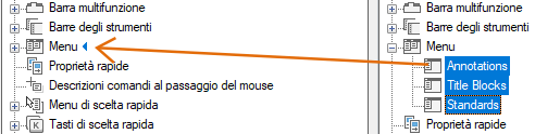

  6. Nel riquadro sinistro, fare clic sul segno più (+) accanto al nodo di un elemento di interfaccia per espanderlo. Espandere il nodo corrispondente nel riquadro destro.
  7. Trascinare gli elementi dell'interfaccia utente dal riquadro destro nella posizione appropriata del riquadro sinistro e rilasciarli in modo da crearne una copia.
    Nota: È possibile trascinare gli elementi dell'interfaccia utente in entrambe le direzioni, da sinistra a destra o da destra a sinistra.
