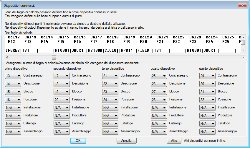

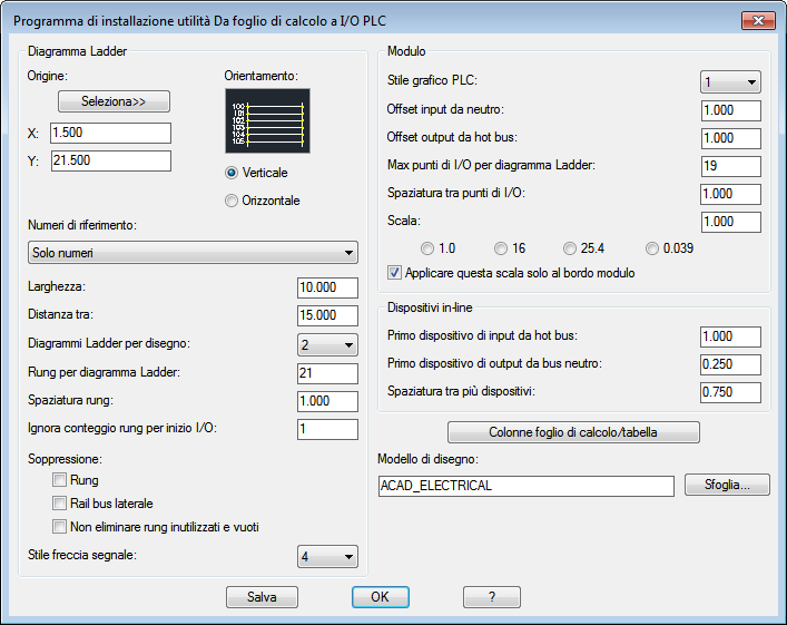

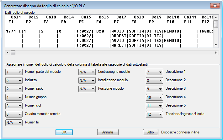

I requisiti I/O PLC di un progetto, nel formato foglio di calcolo o database, possono determinare la generazione automatica di disegni di schemi I/O.
. Trova
Set di strumenti di AutoCAD Electrical crea un set di disegni I/O PLC in base alle informazioni riportate nel foglio di calcolo PLC. Diagrammi ladder, moduli, componenti in linea e filo vengono inseriti automaticamente.
. Trova
. Trova
Le impostazioni salvate vengono ripristinate e utilizzate per generare i disegni.
