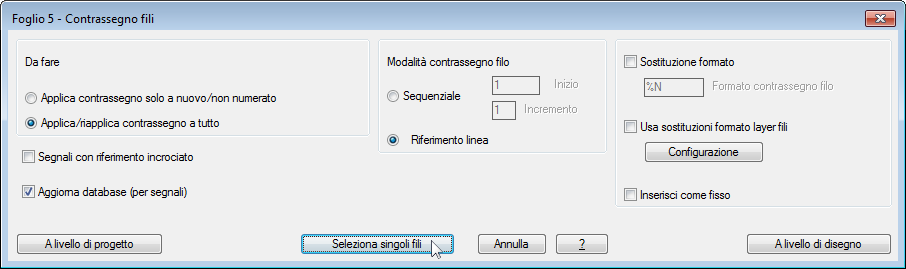

Inserimento automatico dei numeri dei fili
. Trova
Selezionare oggetti:
Selezionare il segmento di filo tra i due pulsanti sul riferimento linea 403 (1), quindi fare clic con il pulsante destro del mouse
Viene posizionato il numero di filo.

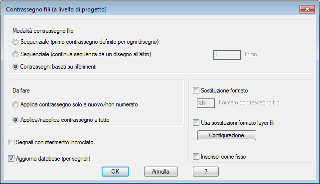

Aggiunta dei numeri dei fili in tutto il progetto
. Trova
Modalità contrassegno fili: Contrassegni basati su riferimenti
Operazioni necessarie: Contrassegna/Ricontrassegna tutto
Aggiorna database (per segnali)
Per i disegni selezionati vengono elaborati i numeri di filo.
