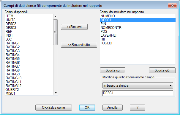

Nome rapporto: Componente
Disegno attivo
Fare clic su OK.
Nella finestra di dialogo Generatore di rapporti, le voci 9PB-12PB sono ancora elencate nella colonna NOMETAG del rapporto.
Desc1 viene spostato nell'elenco Campi da includere nel rapporto. Si tratta dei campi da visualizzare nel rapporto relativo ai componenti.
La finestra di dialogo Generatore di rapporti ora elenca i valori NOMETAG e DESC1 del disegno attivo.
