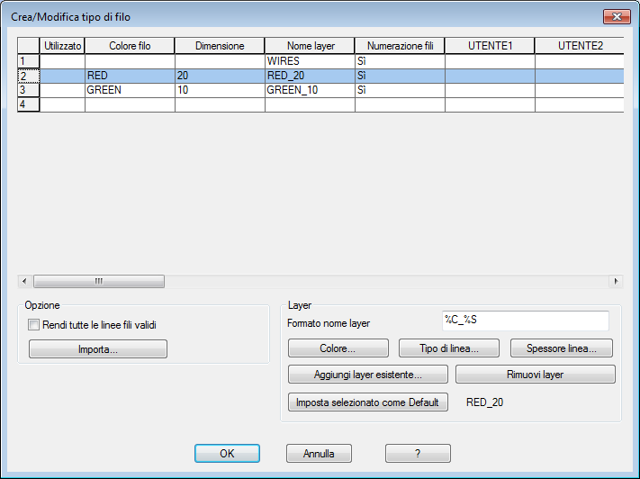

In Set di strumenti di AutoCAD Electrical vengono utilizzati diversi tipi di fili per rappresentare il tipo di collegamento idraulico che consente il passaggio di acqua o olio da uno strumento all'altro. La prima operazione che verrà eseguita è la configurazione del tipo di filo per i collegamenti idraulici.
Inserimento di fili per le condotte
. Trova
Colore filo: RED
Dimensione: 20
Viene automaticamente creato il nome del layer. Il nome RED_20 viene assegnato al layer di fili da creare.
Colore filo: GREEN
Dimensione: 10
Colore: Green
Tipo di linea: Hidden2
