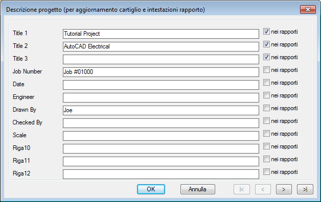

Definizione delle etichette per le righe di descrizione del progetto visualizzate nelle finestre di dialogo.
In Set di strumenti di AutoCAD Electrical le finestre di dialogo relative ai cartigli e alla descrizione del progetto mostrano etichette generiche come "LINE1", "LINE2" e così via. È possibile modificare queste etichette per far sì che corrispondano al collegamento al cartiglio. Ad esempio, è possibile collegare il valore dei dati di Set di strumenti di AutoCAD Electrical "LINE4" all'attributo "JOB#" nel cartiglio. Ciò che l'utente vorrebbe vedere quando Set di strumenti di AutoCAD Electrical visualizza una finestra di dialogo relativa ai cartigli non è "LINE4", bensì "Numero lavoro". Un file di testo con un'estensione WDL definisce le etichette personalizzate.
LINE1 = Titolo 1
LINE2 = Titolo 2
LINE3 = Titolo 3
LINE4 = Numero lavoro
LINE5 = Data
LINE6 = Autore del disegno
LINE7 = Autore del progetto
LINE8 = Autore del controllo
LINE9 = Scala
. Trova
Le etichette corrispondono ai valori del file WDL.
