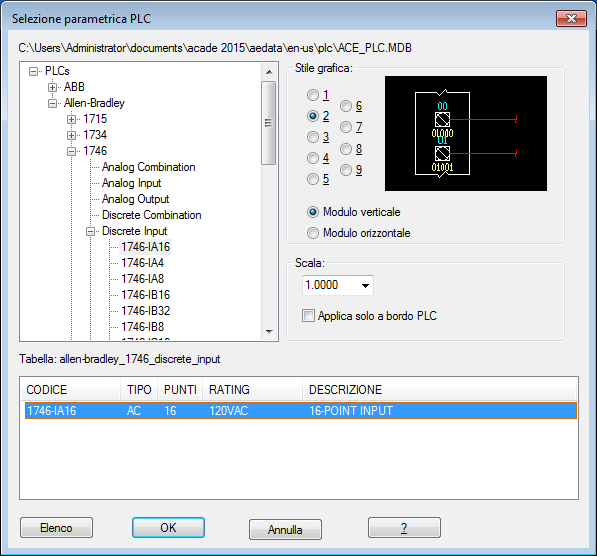

. Trova
Produttore: Allen-Bradley
Serie: 1746
Tipo: Discrete Input
Numero parte: 1746-IA16
Stile grafica: 2, Modulo verticale
Specificare il punto di inserimento del modulo PLC o [Z=zoom, P=panoramica]:
Selezionare un punto sul riferimento linea 520 del filo più vicino a destra, assicurarsi che X si trovi accanto al filo orizzontale, quindi fare clic
Spaziatura: 1.0000
Punti I/O: Inserisci tutto
Fare clic su OK.
