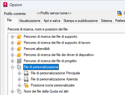

  1. Fare clic sul menu dell'applicazione Opzioni. Trova
  2. Nella scheda File della finestra di dialogo Opzioni, fare clic sul segno più (+) accanto al nodo File di personalizzazione per espanderlo.
  3. Fare clic sul segno più (+) accanto al nodo File di personalizzazione Azienda per espanderlo.
  4. Selezionare l'elemento al di sotto di File di personalizzazione Azienda e fare clic su Sfoglia.
  3. Fare clic sul segno più (+) accanto al nodo File di personalizzazione Principale per espanderlo.
