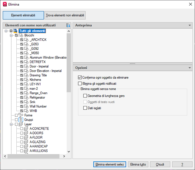

  1. Fare clic su scheda Gestisci > gruppo Ripulitura > Elimina. Trova
    Viene visualizzata la finestra di dialogo Elimina. Esistono due elenchi visualizzabili:
    • Elementi eliminabili. Include tutti gli elementi con nome non utilizzati.
    • Trova elementi non eliminabili. Include tutti gli elementi con nome in uso.

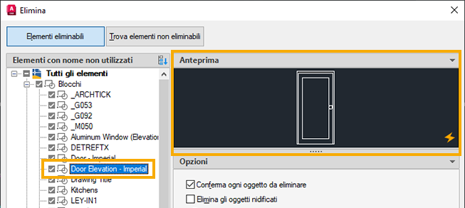

  2. Individuare gli elementi nell'elenco Elementi con nome non utilizzati. Quando si seleziona un elemento, viene visualizzata un'anteprima.

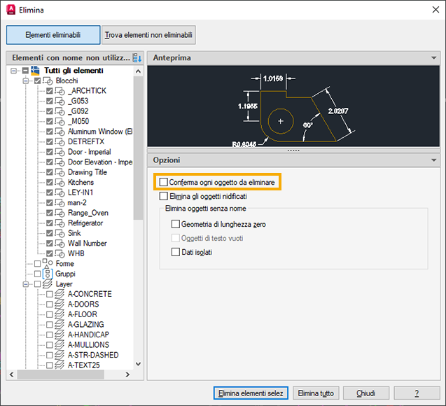

Se è stata selezionata l'opzione Conferma ogni oggetto da eliminare, viene richiesto di confermare ogni elemento che viene eliminato. Deselezionare questa opzione per ignorare il passaggio di conferma.
Opzioni
Elimina gli oggetti nidificati
Rimuove dal disegno gli oggetti con nome inutilizzati contenuti in o a cui fanno riferimento altri oggetti con nome inutilizzati.
Elimina oggetti senza nome
  • Geometria di lunghezza zero. Elimina la geometria di lunghezza zero, inclusi archi, linee, cerchi e polilinee.
  • Oggetti testo vuoti. Elimina gli oggetti di testo vuoti o contenenti solo spazi senza testo.
  • Dati isolati. Esegue una scansione del disegno e rimuove i dati obsoleti degli stili di linea DGN quando si apre la finestra di dialogo Elimina.
Nota: Il comando ELIMINA non rimuove gli oggetti senza nome da blocchi o layer bloccati.

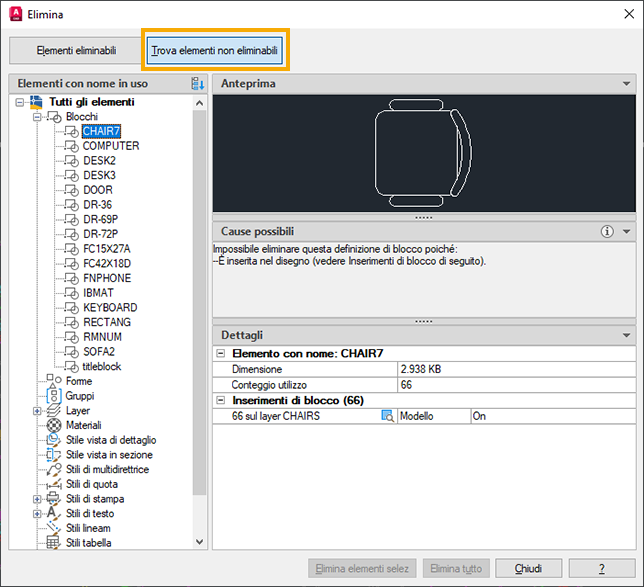

È possibile che sia presente un elemento che si desidera eliminare, ma non viene mostrato nell'elenco Elementi con nome non utilizzati. Utilizzare l'elenco Trova elementi non eliminabili per visualizzare gli elementi con nome in uso nel disegno.
  2. Fare clic su Trova elementi non eliminabili.
  3. Individuare gli elementi nell'elenco Elementi con nome in uso.
    Quando si seleziona un elemento, verrà visualizzata un'anteprima e un elenco dei possibili motivi per cui l'oggetto non può essere eliminato.
    In Dettagli è possibile visualizzare le dimensioni dell'oggetto e il numero di volte in cui compare nel disegno. Per selezionare gli elementi nel disegno, fare clic sull'icona Seleziona oggetti accanto all'elemento che si desidera selezionare nel disegno.
    Facendo clic su Selezione oggetti la finestra di dialogo Elimina viene chiusa e vengono selezionati gli oggetti nel disegno.

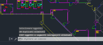

  1. Fare clic su scheda Gestisci > gruppo Ripulitura > Elimina duplicati. Trova
  2. Immettere "tutto" alla riga di comando per aggiungere tutti gli oggetti del disegno al gruppo di selezione.
    Viene visualizzata la finestra di dialogo Elimina oggetti duplicati. Per ora, utilizziamo le opzioni di default.
  3. Fare clic su OK.
Questo disegno ha lo stesso aspetto di prima. Anche se visivamente non c'era disordine, sono stati eliminati 30 oggetti duplicati e 2.387 oggetti e segmenti di linea sovrapposti.

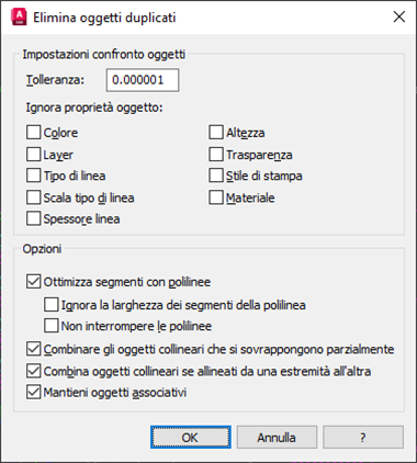

Opzioni e impostazioni di Elimina duplicati
Proviamo di nuovo, ma questa volta utilizzeremo alcune delle opzioni della finestra di dialogo Elimina oggetti duplicati.
Ignora proprietà oggetto
Per default, ELIMINADUPLICATI non agisce sugli oggetti che presentano proprietà di differenziazione. Ad esempio, se gli oggetti sono identici ma si trovano su un layer diverso o hanno uno spessore di linea diverso, tali oggetti non verranno considerati duplicati. È tuttavia possibile modificare le impostazioni per ignorare determinate proprietà.
In questo esempio, sono presenti tre segmenti di linea identici, tranne per il fatto che a ciascuno di essi è assegnato un colore diverso. Selezionando l'opzione Colore, verranno rimossi tutti gli oggetti duplicati.
Durante il confronto è possibile ignorare le seguenti proprietà degli oggetti:
  • Color
  • Layer
  • Tipo di linea
  • Scala del tipo di linea
  • Spessore di linea
  • Thickness
  • Trasparenza
  • Stile di stampa
  • Materiale
Ottimizza segmenti con polilinee
In questo esempio, una linea è sovrapposta ad una polilinea. Se l'opzione Ottimizza segmenti con polilinee è selezionata, utilizzando ELIMINADUPLICATI su questi oggetti si elimina l'oggetto linea.
Combina oggetti collineari se allineati da una estremità all'altra
Con questa opzione selezionata, i segmenti di linea allineati da un'estremità all'altra verranno uniti per creare una singola linea.
