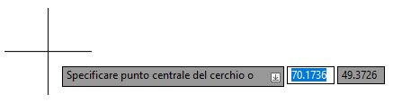

Prima di parlare dell'immissione di coordinate, è necessario parlare di Input dinamico. Input dinamico è una funzionalità che consente di immettere valori di coordinate, di lunghezza e angolari accanto ai puntatori a croce insieme alle stringhe di testo e alle opzioni di comando.
Quando si avvia un comando e se la funzionalità Input dinamico è attivata, il messaggio di richiesta principale del comando corrente viene ripetuto accanto ai puntatori a croce insieme a diverse descrizioni comandi che accettano l'input. Ad esempio, se si avvia il comando CERCHIO, in AutoCAD viene richiesto di specificare un valore di coordinata per definire il punto centrale del cerchio.

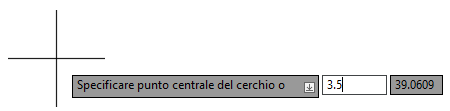

  1. Avviare il comando CERCHIO. Trova
    In AutoCAD viene richiesto di specificare un valore di coordinata che rappresenta il punto centrale del cerchio. Vengono visualizzate tre descrizioni comandi con lo stato attivo impostato sulla seconda descrizione comando che rappresenta il valore di coordinata X.
  1. Nella seconda descrizione comando, digitare 3.5 seguito da una virgola.

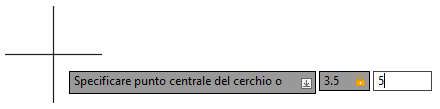

    Lo stato attivo si sposta nella terza descrizione comando che rappresenta il valore di coordinata Y.
  1. Nella terza descrizione comando, digitare 5 e premere INVIO.
    Il valore di coordinata assoluta di 3.5,5 viene utilizzato come punto centrale del cerchio e il messaggio di richiesta successivo del comando CERCHIO viene visualizzato nella descrizione comando di Input dinamico.

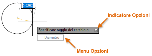

Nell'esempio precedente, era possibile eseguire una delle tre operazioni seguenti al messaggio di richiesta Specificare raggio del cerchio:
Quando viene richiesto il raggio del cerchio, viene visualizzata l'icona con la freccia rivolta verso il basso alla fine della descrizione comando?
Questa icona indica che sono disponibili altre opzioni. Quando viene richiesto di specificare un raggio, facendo clic sulla freccia rivolta verso il basso o premendo il tasto FRECCIA GIÙ, viene visualizzato un menu con l'opzione Diametro. Scegliendo Diametro è possibile specificare un diametro per il cerchio anziché un valore di raggio. Quando viene visualizzato il menu, è possibile spostarsi tra le opzioni disponibili premendo i tasti FRECCIA GIÙ e FRECCIA SU o il dispositivo di puntamento.

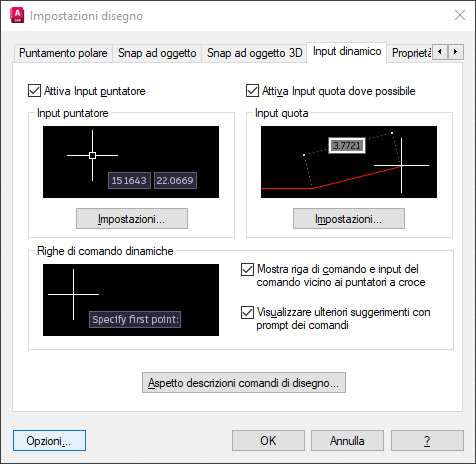

Le impostazioni per Input dinamico sono disponibili nella scheda Input dinamico della finestra di dialogo Impostazioni disegno (comando IMPOSTADIS). È possibile visualizzare la scheda Input dinamico della finestra di dialogo Impostazioni disegno effettuando una delle seguenti operazioni:
Di seguito è presentata una panoramica delle impostazioni della scheda Input dinamico della finestra di dialogo Impostazioni disegno:

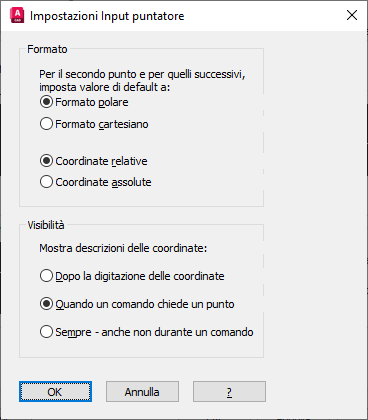

Le impostazioni in Input puntatore incidono sul modo in cui si immettono i valori di coordinate mentre la funzionalità Input dinamico è attiva. Fare clic su Impostazioni per aprire la finestra di dialogo Impostazioni input puntatore.
Nella finestra di dialogo Impostazioni input puntatore, è possibile controllare il formato in cui è necessario immettere il secondo punto o il punto successivo durante l'utilizzo di Input dinamico. Le impostazioni del formato di default sono: Formato polare e Coordinate relative. Se si imposta la variabile su Coordinate relative, non è necessario immettere il simbolo @ prima di immettere il secondo valore di coordinata o il valore di coordinata successivo di un comando.
L'impostazione Visibilità controlla quando vengono visualizzate le descrizioni comandi di Input dinamico. Per default, vengono visualizzate solo quando un comando è attivo.
