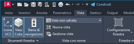

Innanzitutto, se l'icona UCS non è visualizzata, attivarla facendo clic sulla scheda Vista e attivare o disattivare il controllo dell'icona UCS.

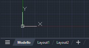

Ora si dovrebbe vedere l'icona UCS nell'area di disegno.

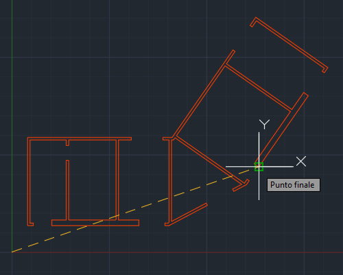

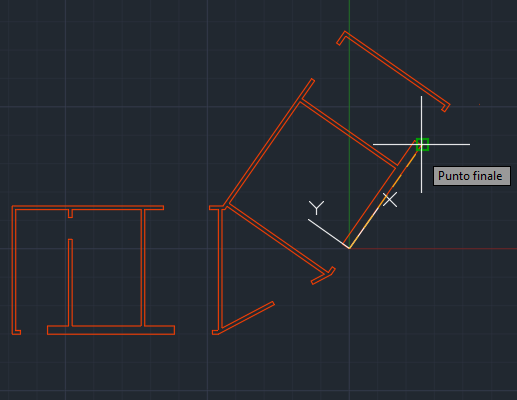

Ora che l’icona UCS è visualizzata può essere spostata e ruotata nel disegno. Spostare e allineare l'icona UCS è utile quando si dispone di un'area angolata di un disegno su cui si desidera lavorare senza dover continuamente immettere l'angolo per ogni nuova riga.
In questo esempio, si dovrà allineare l'UCS con i muri angolati nella pianta del pavimento.

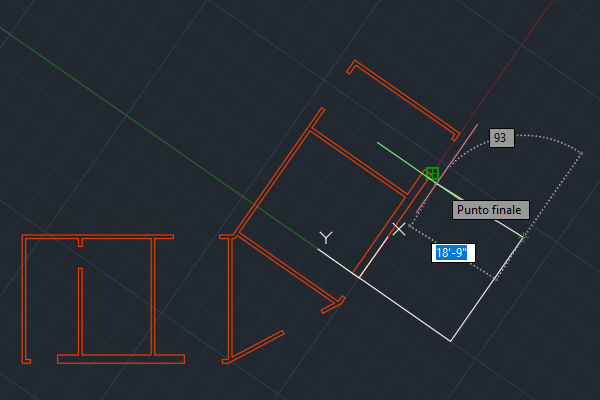

Lungo l'asse X dell'UCS, si può notare che il cursore e le linee della griglia vengono ruotate per essere parallele con il muro.
Ora è possibile allineare facilmente tutte le nuove linee ai muri ruotati dell'edificio.

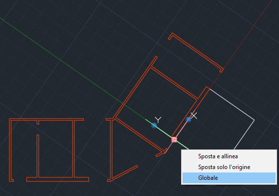

Con l'UCS allineato a questi muri, si potrebbe pensare in che modo è possibile ripristinare lo stato originario. È inoltre possibile selezionare l’icona UCS, posizionare il cursore sul grip di spostamento e scegliere Globale.
In questo modo si ripristina l'WCS (sistema di coordinate globali).

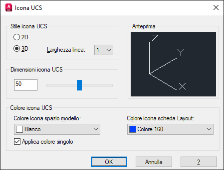

Oltre allo spostamento e all'orientamento dell'icona UCS, può anche essere personalizzato l'aspetto. Si supponga di voler rendere l'icona UCS più grande o di un altro colore. È possibile eseguire questa operazione facendo clic con il pulsante destro sull'icona UCS. Dal menu di scelta rapida, scegliere .
Qui è possibile impostare lo stile, la dimensione e altre impostazioni dell'icona.
