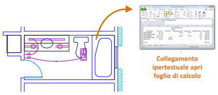

Viviamo in un mondo che è passato dalle informazioni isolate come i cataloghi cartacei a quelli in linea che contengono collegamenti, ossia file di dati che includono collegamenti ad altri file di dati. Queste automatizzazioni assicurano un flusso di informazioni affidabili tra i file e le persone in un ambiente distribuito.
Ad esempio, in AutoCAD, è possibile aggiungere facilmente collegamenti ipertestuali a blocchi, o ad eventuali oggetti, che possono aprire e visualizzare uno qualsiasi dei seguenti elementi:
Come risultato si ottengono file di disegno più intelligenti e connessi, oltre al fatto che i file PDF generati da questi file di disegno mantengono i collegamenti ipertestuali inclusi.

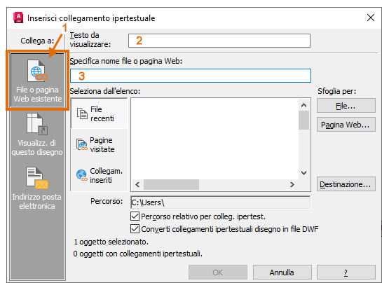

    Viene visualizzata la finestra di dialogo Inserisci collegamento ipertestuale.
    Nota: È possibile selezionare più oggetti a cui aggiungere collegamenti ipertestuali o di cui modificare quelli esistenti. Ogni oggetto rimane separato e a ciascuno di essi viene aggiunto un collegamento ipertestuale.
  4. Nella finestra di dialogo Inserisci collegamento ipertestuale, fare clic su File esistente o Pagina Web (1), immettere Autodesk nel campo Testo da visualizzare (2) e immettere https://www.autodesk.it nel campo Specifica nome file o pagina Web (3).

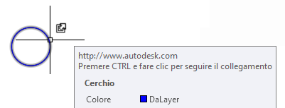

Ora, quando si posiziona il cursore sul cerchio, vengono visualizzati il cursore e la descrizione comando del collegamento ipertestuale. Premere CTRL e fare clic sull'oggetto per aprire il collegamento ipertestuale.
Nota: Se il contrassegno del cursore e la descrizione comando del collegamento ipertestuale non vengono visualizzati come nell'immagine precedente, utilizzare la procedura descritta nella sezione successiva per verificare che all'oggetto sia stato associato un collegamento ipertestuale. Se è stato associato un collegamento ipertestuale, assicurarsi che il contrassegno del cursore e la descrizione comando del collegamento ipertestuale siano attivati immettendo OPZIONICOLLIPERT alla riga di comando e immettendo Sì in risposta a "Visualizzare cursore collegamento ipertestuale, descrizioni e menu di scelta rapida?" .

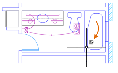

Selezionare uno o più oggetti nel blocco, qualunque siano gli oggetti che si desidera attivare al passaggio del cursore del mouse, e utilizzare il comando COLLIPERT. Ogni volta che si inserisce il blocco, il collegamento ipertestuale viene automaticamente incluso.
Ad esempio, quando si inserisce il blocco per questa vasca da bagno, il cursore del collegamento ipertestuale viene visualizzato come mostrato di seguito quando si sposta il cursore su di esso.

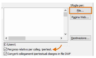

  3. Nella finestra di dialogo Inserisci collegamento ipertestuale, fare clic su File. Quindi, individuare un file.
    Nota: Se si sceglie di utilizzare un percorso relativo, il file risulterà più portatile.

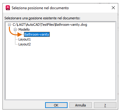

  3. Nella finestra di dialogo Inserisci collegamento ipertestuale, fare clic su File e individuare il file appena salvato.
  4. Quindi, fare clic su Destinazione ed espandere la struttura come mostrato:
  5. Fare clic su OK per chiudere tutte le finestre di dialogo.
  6. Spostare il cursore sulla polilinea, quindi tenere premuto CTRL e fare clic.
    Il disegno specificato viene aperto nella vista salvata.
