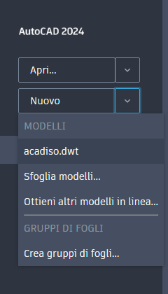

Autodesk fornisce diversi modelli installati con AutoCAD. È possibile accedere a questi modelli dalla scheda Inizio nell'elenco a discesa Modelli.

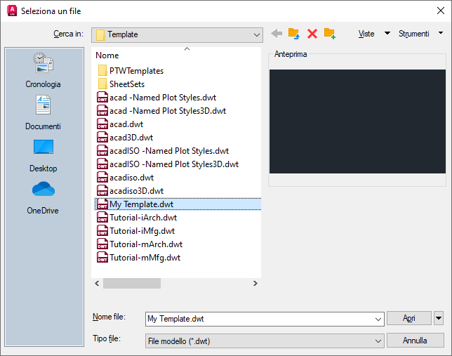

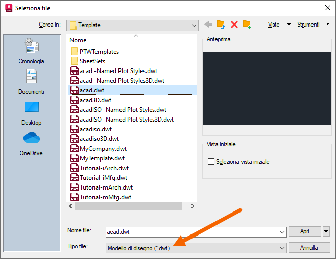

Per apportare una modifica ad un modello, sarà necessario aprirlo. L'apertura di un modello è simile all'apertura di un disegno.
In alternativa, alla riga di comando, digitare apri.
Verranno visualizzati i modelli installati con AutoCAD.

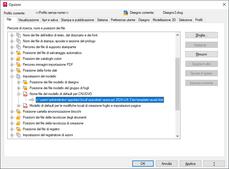

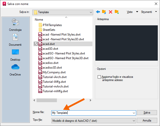

Ora che è stato creato e salvato un modello, iniziare ad utilizzarlo. Per default, quando si inizia un nuovo disegno, in AutoCAD viene creato il disegno dal modello specificato in Nome file del modello di default per CNUOVO, in questo caso acad.dwt. Modificare questa impostazione per iniziare un nuovo disegno utilizzando il nuovo modello.
In alternativa, alla riga di comando, digitare opzioni.
In alternativa, fare doppio clic sul percorso del file da sfogliare.
Quando si inizia un nuovo disegno, in AutoCAD verrà utilizzato MyTemplate.

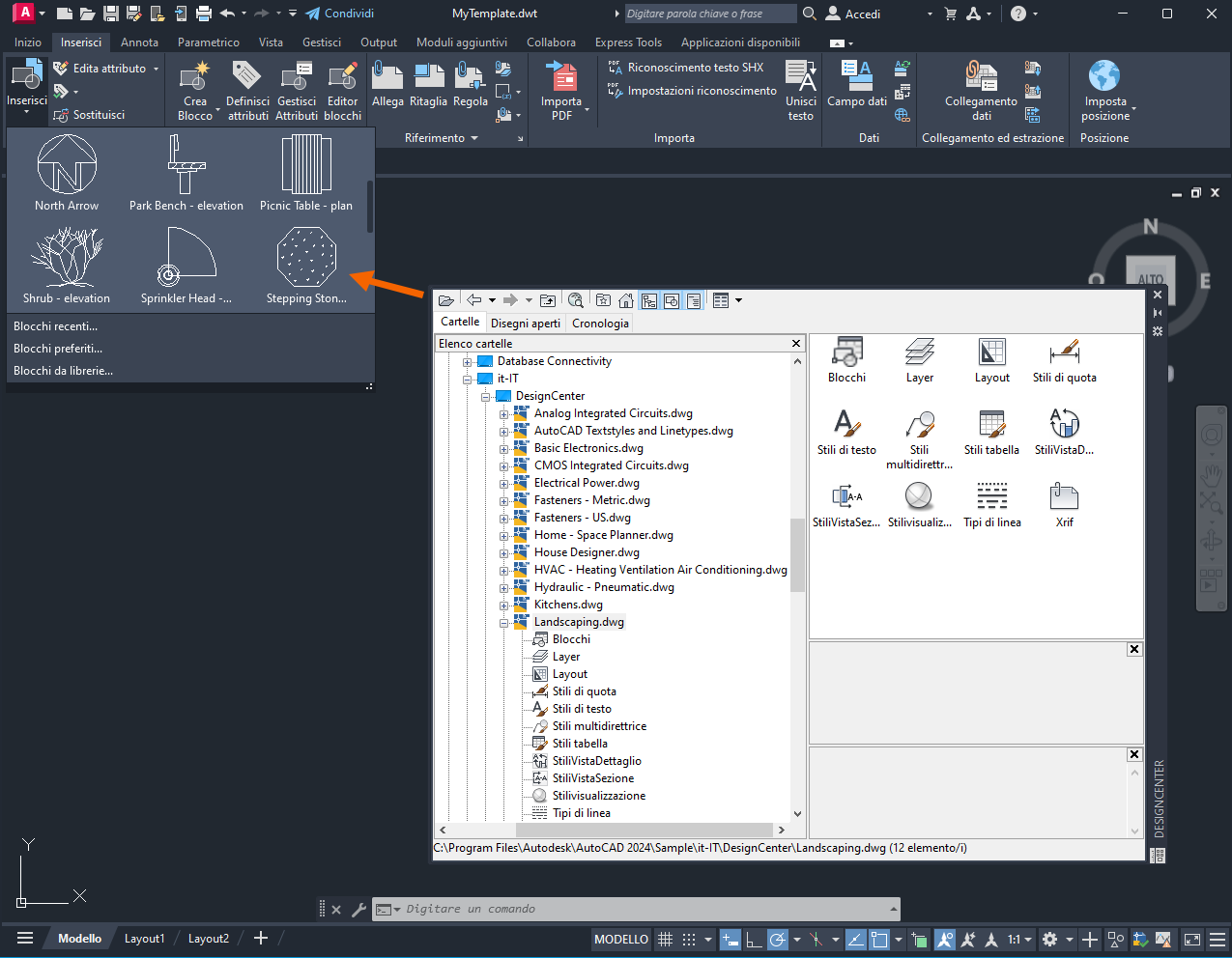

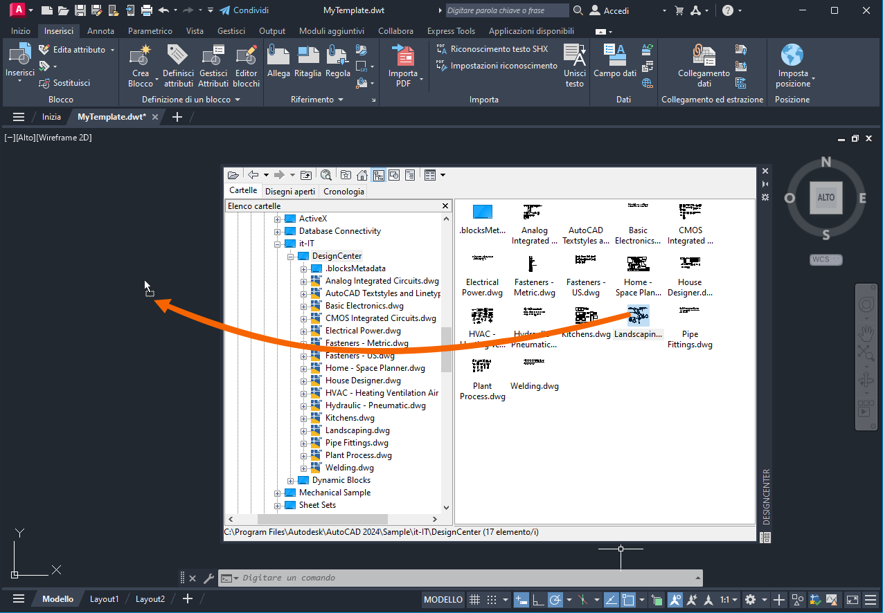

DesignCenter può essere utilizzato per aggiungere layer, stili con nome e blocchi ad un modello.
In alternativa, alla riga di comando, digitare adcenter.
Aggiungere i layer, i blocchi e gli stili di Landscaping.dwg al modello.
Ora in MyTemplate sono disponibili gli stili con nome, i blocchi e le impostazioni di disegno definiti in Landscaping.dwg.
Creare un nuovo disegno per verificare MyTemplate e controllare che i blocchi siano disponibili nel nuovo disegno.
