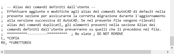

Aggiungere sempre le definizioni di alias alla sezione User Defined Command Aliases alla fine del file, anche se si sta ridefinendo un alias di comando esistente. L'ultima definizione nel file PGP è quella caricata dal prodotto.
Al termine, il file dovrebbe avere un aspetto simile al seguente.

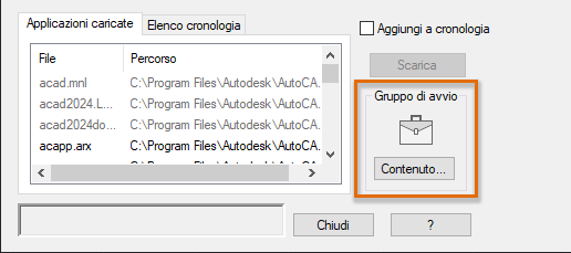

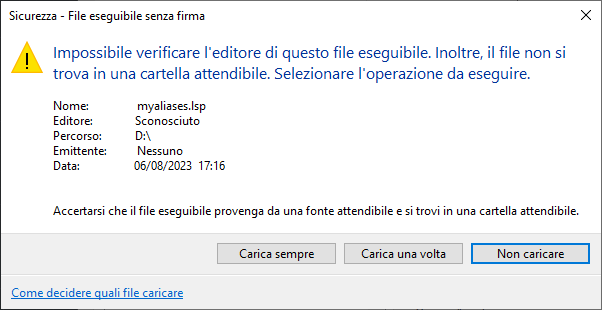

I file AutoLISP devono essere caricati prima di poter essere utilizzati. È possibile caricare manualmente un file per la sessione corrente di AutoCAD ed è possibile impostare i file LSP in modo che vengano caricati automaticamente ogni volta che si avvia AutoCAD.
È inoltre possibile immettere APPLOAD alla riga di comando.
Nella finestra Cronologia comandi verrà visualizzato un messaggio che indica il file caricato.

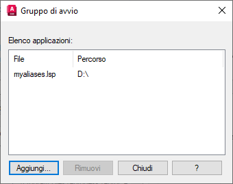

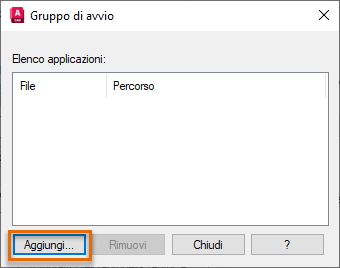

Per caricare automaticamente il file LSP ogni volta che si apre AutoCAD, attenersi alla procedura descritta di seguito.
Al successivo riavvio di AutoCAD o alla successiva apertura di un disegno, il file LSP viene caricato automaticamente e i comandi definiti nel file LSP sono disponibili per l'uso.

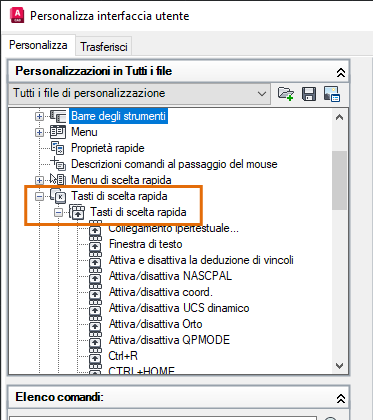

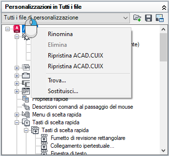

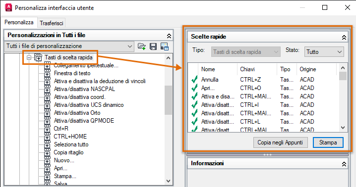

I tasti di scelta rapida vengono definiti in un file di personalizzazione (CUIx). In questo esempio, verrà definito un tasto di scelta rapida per eseguire il comando FUMETTOREV con l'opzione Rettangolare.
Viene visualizzato sul lato destro dell'editor un elenco completo dei tasti di scelta rapida definiti.

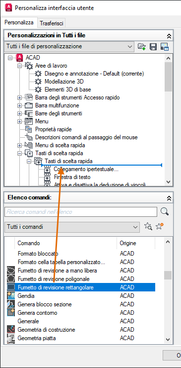

Per definire un nuovo tasto di scelta rapida, trascineremo un comando dall'Elenco comandi al nodo Tasti di scelta rapida e assegneremo una combinazione di tasti.

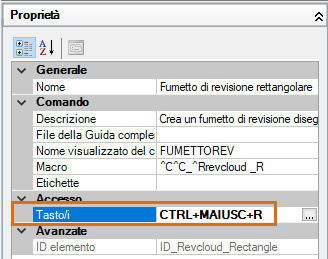

La sezione Proprietà viene precompilata, ad eccezione dei tasti di scelta rapida. Assegniamo CTRL+MAIUSC+R.
Il risultato dovrebbe essere simile a quello mostrato nell'immagine seguente.
Il comando FUMETTOREV viene eseguito con l'opzione rettangolare.

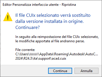

Se non si è soddisfatti delle modifiche apportate, è possibile ripristinare lo stato salvato precedente del file CUIx o le impostazioni di default del programma.

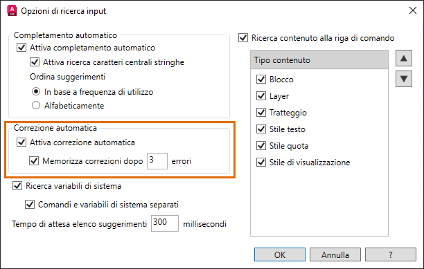

Se si digitano spesso alcuni comandi in modo errato, si potrebbe provare Correzione automatica. Con la funzionalità Correzione automatica attivata, l'elenco dei suggerimenti della riga di comando fornisce suggerimenti sulla base di errori di ortografia commessi in precedenza. È inoltre possibile aggiungere manualmente all'elenco Correzione automatica i comandi e le variabili di sistema che vengono comunemente scritti in modo errato.
In questo modo, è possibile associare una parola errata ad un comando in un unico tentativo di questo esercizio.
Nella finestra di comando viene visualizzato il messaggio Comando sconosciuto.
In questo modo, il comando ETCORP scritto erroneamente viene associato al comando vero e proprio, ENTCOPR.
Il comando scritto in modo errato viene ora riconosciuto come comando ENTCOPR.
Reimpostiamo le opzioni sui valori di default.

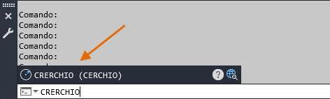

Si apre il file AutoCorrectUserDB.pgp con il Blocco note. Il formato di questo file è ERRATO, *CORRETTO.
È possibile vedere che ora viene corretto e viene avviato il comando CERCHIO.
