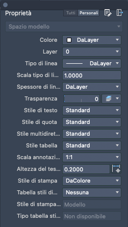

Visualizza le proprietà dell'oggetto o del gruppo di oggetti selezionati.
PROPRIETA (comando)
Menu: .
Se sono selezionati più oggetti, vengono visualizzate solo le proprietà comuni a tutti gli oggetti selezionati. Quando non è selezionato nessun oggetto, vengono visualizzate solo le impostazioni correnti delle proprietà generali.
È possibile specificare un nuovo valore per modificare qualsiasi proprietà modificabile. Fare clic sul valore e utilizzare uno dei seguenti metodi:
Visualizza le proprietà per il disegno corrente o gli oggetti selezionati.
 Ancora la tavolozza a destra dell'area di disegno
 Disancora la tavolozza consentendo di spostarla e ridimensionarla
