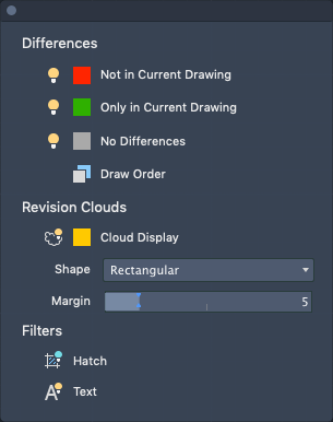

Apre la tavolozza delle impostazioni, in cui è possibile modificare le opzioni di confronto, tra cui colore, fumetti di revisione, tratteggio e testo.

Attiva o disattiva gli oggetti solo nel disegno corrente, nel disegno confrontato o comune ad entrambi i disegni.
Campione di colore. Specifica il colore degli oggetti solo nel disegno corrente, nel disegno confrontato o comune ad entrambi i disegni.
Controlla l'ordine di visualizzazione degli oggetti sovrapposti nel confronto.
Visualizza o nasconde i fumetti di revisione attorno a ciascun gruppo di modifiche nel confronto. I gruppi di modifiche sono gli stessi, indipendentemente dal fatto che i fumetti di revisione vengano visualizzati o meno.
Margine. Controlla il margine tra i gruppi di modifiche e i fumetti di revisione.
Controlla se gli oggetti di tratteggio vengono inclusi nel confronto.
Controlla se gli oggetti di testo sono inclusi nel confronto.
