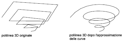

Approssima una curva B-spline 3D ai relativi punti di controllo. La variabile di sistema SPLFRAME controlla la precisione e visualizza i punti di controllo della B-spline 3D, le cui curve possono essere approssimate soltanto mediante segmenti di linea. Vengono ignorati i valori negativi per i segmenti di spline.
Rimuove i vertici aggiuntivi inseriti da una curva spline o approssimata e raddrizza tutti i segmenti della polilinea. Conserva le informazioni di tangenza assegnate ai vertici della polilinea per riutilizzarle nelle successive richieste di approssimazione. L'opzione Rettifica non può essere utilizzata se si modifica una polilinea curva e spline con comandi quali SPEZZA o TAGLIA.
