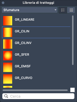

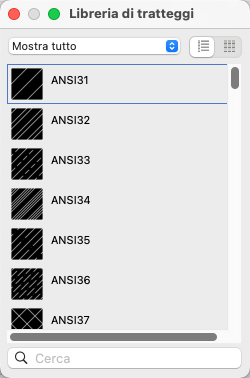

Visualizza le immagini di anteprima per tutti i motivi predefiniti e personalizzati e i retini sfumati.
La libreria di tratteggi può essere visualizzata come finestra di dialogo quando si utilizza la finestra di dialogo Tratteggio e sfumatura o come tavolozza dai visor Tratteggio o Sfumatura.
Organizza i modelli in cinque categorie, con i modelli elencati in ordine alfabetico. Fare clic su un'immagine per selezionare un motivo.
Vengono visualizzate le opzioni seguenti.
Elenca le categorie di modelli utilizzate per raggruppare i modelli di tratteggio e di sfumatura correlati.
Sono elencate le categorie seguenti:
Carica un file PAT nella libreria di tratteggi.
Visualizza il file PAT nel Finder che contiene il modello selezionato nell'elenco dei motivi.
Visualizza un elenco di tutti i modelli disponibili in base alla categoria di motivi selezionata.
Attiva o disattiva la vista delle anteprime dei modelli solo tra Elenco e Icona. Nella vista elenco viene visualizzata una piccola immagine di anteprima e il nome del modello.
Filtra l'elenco dei modelli in base alla stringa di testo immessa. Fare clic su 'X' per cancellare la stringa di testo corrente.
