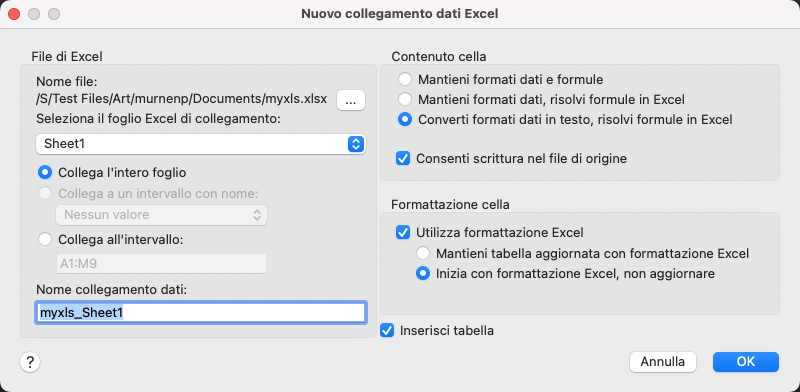

Collega i dati da un foglio di calcolo creato in Microsoft Excel ad una tabella inclusa nel disegno.
Vengono visualizzate le opzioni seguenti.
Consente di specificare il file e il percorso dal quale creare un collegamento dati.
Visualizza il nome file XLS o XLSX di Microsoft collegato al disegno.
Fare clic su [...] per selezionare un altro file di Microsoft Excel nel Mac.
Visualizza i nomi di tutti i fogli inclusi nel file XLS o XLSX specificato. È possibile fare clic sul menu a discesa per selezionare il foglio desiderato.
Se si fa clic sulla freccia vengono visualizzati gli intervalli con nome disponibili nel foglio di calcolo collegato.
Nella casella di testo, digitare l'intervallo di celle da collegare al disegno. Gli intervalli validi includono:
Le opzioni di questa casella determinano la modalità di importazione dei dati nel disegno dall'origine esterna.
Importa i dati con le formule e i formati di dati supportati collegati.
Importa i formati dei dati. I dati vengono calcolati in base alle formule di Excel.
Importa i dati di Microsoft Excel come testo con i dati calcolati dalle formule di Excel (formati di dati supportati non collegati).
Specifica che è possibile utilizzare il comando AGGIORNCOLLDATI per caricare le eventuali modifiche apportate ai dati collegati nel disegno nel foglio di calcolo esterno originale.
Fa sì che la formattazione specificata nel file XLS o XLSX originale sia importata nel disegno. Se non si seleziona questa opzione, viene applicato lo stile di tabella nel disegno.
Se questa opzione è selezionata, viene aggiornata l'intera formattazione modificata quando si utilizza il comando AGGIORNCOLLDATI.
Importa la formattazione specificata nel file XLS o XLSX originale nel disegno, ma le eventuali modifiche apportate a tale formattazione non verranno incluse quando si utilizza il comando AGGIORNCOLLDATI.
La selezione della casella di controllo Inserisci tabella consente di inserire la tabella nel disegno subito dopo aver fatto clic sul pulsante OK.
