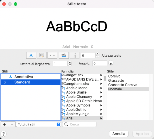

Crea, modifica o specifica gli stili di testo.
STILE (comando)
Insiemi di strumenti: .
Crea, modifica o imposta gli stili di testo con nome nel disegno.
Vengono visualizzate le opzioni seguenti.
Visualizza il testo campione che cambia in modo dinamico in base alle modifiche apportate alle impostazioni relative ai font e agli effetti.
Modifica le caratteristiche del font, quali l'altezza, il fattore di larghezza e l'angolo d'inclinazione; determina, inoltre, se il font viene visualizzato capovolto, da destra a sinistra o con allineamento verticale.
Specifica che il testo è annotativo. Fare clic sull'icona delle informazioni per ottenere ulteriori informazioni sugli oggetti annotativi.
Specifica che l'orientamento del testo nelle finestre dello spazio carta corrisponde all'orientamento del layout. Questa opzione è disponibile se l'opzione Annotativo è selezionata.
Visualizza i caratteri capovolti.
Visualizza i caratteri da destra a sinistra.
Visualizza i caratteri allineati verticalmente. L'opzione Verticale è disponibile solo se il font selezionato supporta entrambi gli orientamenti. L'orientamento verticale non è disponibile per i font TrueType(r).
Regola le dimensioni del testo. Questa opzione è disponibile se l'opzione Annotativo è deselezionata.
Imposta l'altezza del testo in base al valore digitato. L'immissione di un valore maggiore di 0.0 imposta l'altezza del testo per questo stile. Se si digita 0.0, l'altezza di testo di default è quella utilizzata per ultima o il valore memorizzato nel file modello di disegno.
A parità del valore di altezza specificato, i font TrueType possono risultare di un'altezza inferiore rispetto ai font SHX.
Se l'opzione Annotativo è selezionata, il valore immesso imposta l'altezza del testo nello spazio carta.
Imposta la spaziatura dei caratteri. Se si immette un valore minore di 1.0, la spaziatura viene ridotta. Se si immette un valore maggiore di 1.0, la spaziatura viene aumentata.
Imposta l'angolo di inclinazione del testo. Se si immette un valore compreso tra -85 e 85, il testo viene visualizzato in corsivo.
Visualizza l'elenco degli stili nel disegno.
I nomi degli stili possono essere lunghi fino a 255 caratteri. Nei nomi è possibile inserire lettere, numeri e i caratteri speciali dollaro ($), sottolineato (_) e trattino (-).
Elenca il nome della famiglia di font per tutti i font TrueType registrati e per tutti i font SHX contenuti nella cartella Font.
Quando si seleziona un nome dall'elenco, viene letto il file del font specificato. Le definizioni dei caratteri incluse nel file vengono caricate automaticamente, a meno che il file non sia già utilizzato da un altro stile di testo. È possibile definire diversi stili che utilizzano lo stesso font.
Specifica la formattazione del carattere del font, ad esempio corsivo, grassetto o normale.
Quando dall'elenco Famiglia viene selezionato un file del tipo di carattere SHX, è possibile selezionare un nome file Big Font dall'elenco Insieme di lingue asiatiche.
Elenca tutti i file Big Font disponibili quando si seleziona un file SHX dall'elenco Famiglia. Selezionare Nessuno se non si desidera utilizzare un Big Font.
Aggiunge un nuovo stile di testo all'elenco Stili e fornisce automaticamente il nome "stile n" (dove n rappresenta il numero dello stile) per le impostazioni correnti. È possibile accettare il nome di default o immettere un nome e chiudere la finestra di dialogo Stile di testo per applicare le impostazioni di stile correnti al nuovo nome stile.
Rimuove lo stile di testo selezionato.
L'elenco a discesa specifica se nell'elenco degli stili vengono visualizzati tutti gli stili o solo quelli in uso.
Filtra i caratteri elencati nell'elenco Famiglia.
