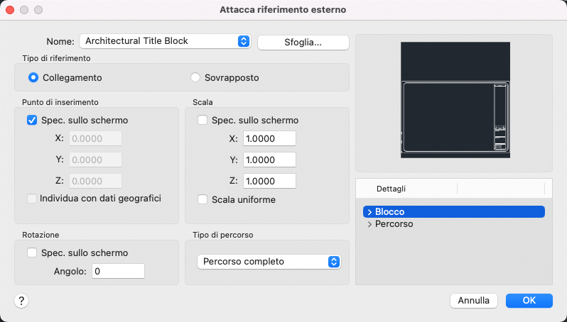

Se si collega un disegno che contiene un riferimento esterno, anche quest'ultimo viene visualizzato nel disegno corrente. È possibile selezionare più file DWG da collegare. Come i blocchi, anche i riferimenti esterni collegati possono essere nidificati. Se contemporaneamente un altro utente modifica il riferimento esterno, il disegno collegato viene aggiornato alla versione più recente salvata.
Vengono visualizzate le opzioni seguenti.
Identifica il file DWG selezionato per il collegamento.
Viene visualizzata la finestra di dialogo Seleziona file di riferimento (una finestra di dialogo standard per la selezione di file), in cui è possibile selezionare un nuovo riferimento esterno per il disegno corrente.
Indica se il riferimento esterno è attaccato o sovrapposto. A differenza degli xrif che sono attaccati, gli elementi sovrapposti vengono ignorati quando il disegno a cui sono attaccati viene a sua volta attaccato come xrif ad un altro disegno.
Visualizza il file DWG selezionato per il collegamento.
Consente di specificare le opzioni alla riga di comando oppure tramite il dispositivo di puntamento.
Imposta il valore della coordinata X.
Imposta il valore della coordinata Y.
Imposta il valore della coordinata Z.
Imposta il fattore di scala X.
Imposta il fattore di scala Y.
Imposta il fattore di scala Z.
Imposta i fattori di scala Y e X sullo stesso valore di Z.
Se la casella di controllo Specifica sullo schermo è selezionata, è possibile attendere la chiusura della finestra di dialogo per specificare la rotazione dell'oggetto mediante il dispositivo di puntamento o per digitarne il valore alla riga di comando.
Se la casella di controllo Specifica sullo schermo è deselezionata, immettere il valore dell'angolo di rotazione nella finestra di dialogo.
Selezionare il percorso completo (assoluto), il percorso relativo del file del riferimento esterno, nessun percorso o il nome del riferimento esterno (il file deve essere posizionato nella stessa cartella del file di disegno corrente).
Visualizza le informazioni sul blocco e sul percorso relative al riferimento esterno in fase di collegamento.
Visualizza informazioni sul blocco nel disegno.
Visualizza i percorsi dei file del riferimento esterno.
