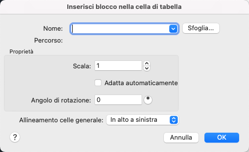

Specifica le opzioni per l'inserimento di un blocco in una cella di tabella.
Dopo aver selezionato una tabella e una cella di tabella, fare clic su Inserisci blocco nel visor Cella di tabella.
Vengono visualizzate le opzioni seguenti.
Consente di specificare il riferimento di blocco da inserire.
Consente di visualizzare la finestra di dialogo Seleziona file di disegno. Selezionare il file di disegno da inserire come riferimento di un blocco.
Consente di visualizzare il percorso del file di disegno selezionato nella finestra di dialogo Seleziona file di disegno.
Specifica la scala per il riferimento di blocco. Digitare un valore o selezionare Adatta automaticamente per scalare il blocco in modo che rientri nella cella selezionata.
Consente di controllare se il riferimento di blocco deve essere scalato per essere adattato alla cella di tabella selezionata o se l'altezza e la larghezza della cella di tabella devono essere regolate in modo da adattare il riferimento di blocco inserito.
Specifica l'angolo di rotazione del blocco.
Specifica l'allineamento per il blocco nella cella di tabella. Il blocco viene allineato al centro, alla parte superiore o alla parte inferiore rispetto ai bordi superiore e inferiore della cella. Il blocco viene allineato al centro, a sinistra o a destra rispetto ai bordi sinistro e destro della cella.
