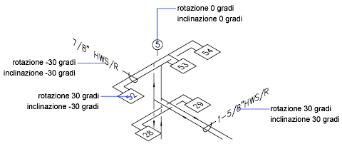

L'angolo di inclinazione determina l'inclinazione verso destra o verso sinistra del testo. L'angolo rappresenta l'offset rispetto ad un angolo di 90 gradi.
L'inserimento di un valore compreso tra -85 e 85 determina la relativa inclinazione del testo. Un angolo di inclinazione positivo inclina il testo verso destra. Un angolo di inclinazione negativo inclina il testo verso sinistra.
Un valore positivo inclina il testo verso destra. Un valore negativo inclina il testo verso sinistra.
