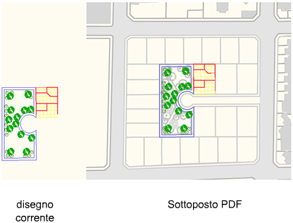

È possibile eseguire il sottoposto e lo snap alla geometria 2D memorizzata nei file PDF.
I sottoposti sono simili alle immagini raster collegate in quanto forniscono contenuto visivo ma consentono anche di eseguire operazioni di snap ad oggetto e di ritaglio. A differenza dei riferimenti esterni, non è possibile unire al disegno i sottoposti.
Utilizzo del visor per lavorare con i sottoposti
Se si seleziona un sottoposto, viene visualizzato il visor Sottoposto PDF. Il visor contiene opzioni che consentono di regolare, ritagliare e visualizzare i sottoposti. Il visor viene disattivato automaticamente dopo avere deselezionato il sottoposto.
