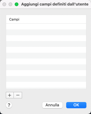

Creare e gestire campi definiti dall'utente.
ETICHETTEST (comando): Aggiungi/Modifica
I campi definiti dall'utente vengono creati e modificati con la finestra di dialogo Campi definiti dall'utente, che viene visualizzata quando si sceglie il pulsante Aggiungi/Modifica nella finestra di dialogo Etichette di stampa.
Vengono visualizzate le opzioni seguenti.
Elenca i campi definiti dall'utente disponibili.
Fare doppio clic sul testo di un campo definito dall'utente per modificare il valore.
Aggiunge un campo modificabile definito dall'utente.
Elimina il campo definito dall'utente selezionato.
