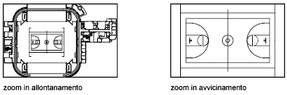

Per modificare l'ingrandimento di una vista è possibile eseguire lo zoom in e lo zoom out, analogamente a quanto avviene con un apparecchio fotografico. Il comando ZOOM non determina la modifica delle dimensioni assolute degli oggetti nel disegno, ma solo dell'ingrandimento della vista.
Quando si utilizzano le parti più piccole del disegno, può essere necessario eseguire di frequente uno zoom in allontanamento per avere una visione globale. Per tornare rapidamente alla vista precedente, utilizzare l'opzione ZOOM Precedente.

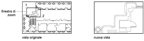

Per eseguire rapidamente uno zoom di un'area rettangolare del disegno, è sufficiente specificare due angoli diagonali dell'area che si desidera ingrandire.
L'angolo inferiore sinistro della finestra specificato diventa l'angolo inferiore sinistro della nuova visualizzazione. La forma dell'area di zoom specificata non corrisponde esattamente alla nuova vista, che si adatta alla forma della finestra.

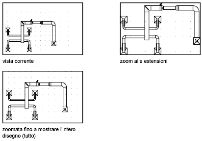

L'opzione Estensioni del comando ZOOM consente di visualizzare una vista utilizzando il massimo fattore di ingrandimento in grado di contenere tutti gli oggetti del disegno. La vista conterrà gli oggetti dei layer disattivati ma non quelli dei layer congelati.
L'opzione Tutto del comando ZOOM consente di visualizzare i limiti della griglia definiti dall'utente o le estensioni del disegno,a seconda di quale di queste due viste risulti più estesa.
