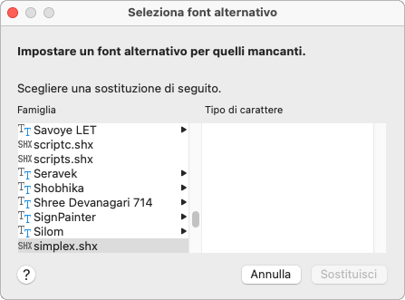

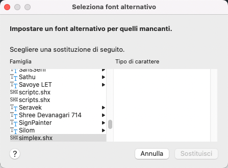

Finestra di dialogo Seleziona font alternativo
Specifica la posizione del file di font da utilizzare se non è possibile individuare il font originale e non è stato specificato un font alternativo nel file di mappaggio dei font.
OPZIONI (comando)
Menu: AutoCAD 2025 > Preferenze > scheda Applicazione > espandere Nomi dei file dell'editor di testo, del dizionario e dei font > espandere File dei font alternativi > fare doppio clic sul nome corrente del file dei font alternativi
Riepilogo
È possibile impostare la posizione del file dei font alternativi anche mediante la variabile di sistema FONTALT.
Se non si specifica un font alternativo, quando si apre un disegno che contiene font che non è possibile individuare, viene visualizzata una finestra di dialogo da cui è possibile specificare un font da utilizzare per ogni font mancante.
Elenco di opzioni
Vengono visualizzate le opzioni seguenti.
Nome font
Elenca il nome della famiglia di font per tutti i font TrueType registrati e per tutti i font SHX contenuti nella cartella Font.
Stile
Specifica la formattazione del carattere del font, ad esempio corsivo, grassetto o normale. Se il font mancante è un Big Font, questa opzione viene convertita in Big Font ed elenca tutti i file Big Font disponibili relativi alle lingue asiatiche.
